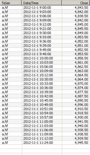

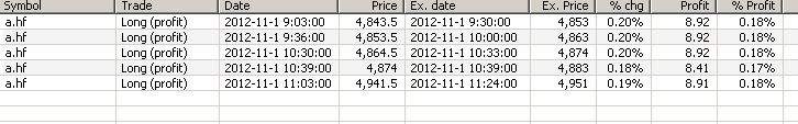

發表於 12-11-1 21:16 | 顯示全部樓層 |閱讀模式
请看,explore信号里没有过滤重复信号,基本上从9:03:00-11:24:00都有信号。而backtest里却有好几段时间都没有动作:
10:03:00-10:36:00;
10:42:00-11:00:00;
發表於 12-11-1 21:39 | 顯示全部樓層
我回測要先看是不是有過大的虧損造成Backtest 無法繼續測試下去
BackTest 與Explorer最大的不同是
Backtest 有資金與部位的問題
可能要檢查一下你的 SetPositionSize
或 SetOption( field, value ) 等等的設定
建議你先試一口限定方式
SetPositionSize(1, spsShares);
SetOption("InitialEquity", 50000000 ); // 大到不會虧完
SetOption("MaxOpenPositions", 1 );
希望你可以看到一致的結果
發表於 12-11-2 03:54 | 顯示全部樓層
本帖最後由 joshsmi 於 12-11-2 03:57 編輯
@forbbs,
Default exploration just outputs signals but backtest includes other parameters. Also if your system is a loser and you have no capital anymore you are broke just like in real life. So the trading in backtester stops. But exploration in default mode still outputs signals of the same system and doesn't take such parameters into account.
If default Exploration would be the same as Backtest then Exploration wouldn't be called Exploration, right?
But it is possible to copy Backtester if using Equity() function in Exploration. Read about that function's settings.
Here is an example showing backtest in advanced exploration mode.

 樓主| 發表於 12-11-2 23:44 | 顯示全部樓層
本帖最後由 forbbs 於 12-11-3 00:00 編輯
多谢各位回复。
我回测时候如果只加
  1. SetPositionSize(1, spsShares);
  2. SetOption("InitialEquity", 50000000 ); // 大到不會虧完
  3. SetOption("MaxOpenPositions", 1 );
複製代碼
explore的信号与backtest结果还是不一致。backtest依然有那些空闲间隔,也就是对于某些explore信号无动于衷。
只有加上“Equity( 1 );”
explore结果接近backtest一致点,但逐个分析仍有细微差别。不过应该这基本就是答案了,感谢两位
