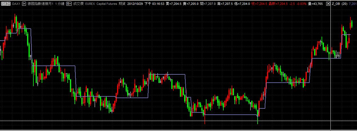

各位板大~
小弟有個想法,就是利用N根K棒,抓取成交量最大的那根K棒,然後取該跟K棒的中點最為一個短線的多空分界,但程式碼應該要如何去邊寫呢??
上網搜尋只找到N根K抓取最高最低值,但要抓取N根K的最大成交量的K棒該如何寫??
煩請各位先進指點一下  ^^

INPUT:N(5);
VARS: OB(0);
IF HIGHEST(V,N)=V THEN BEGIN
    OB = ( H+L )/2;
END;
PLOT( OB, "OB");

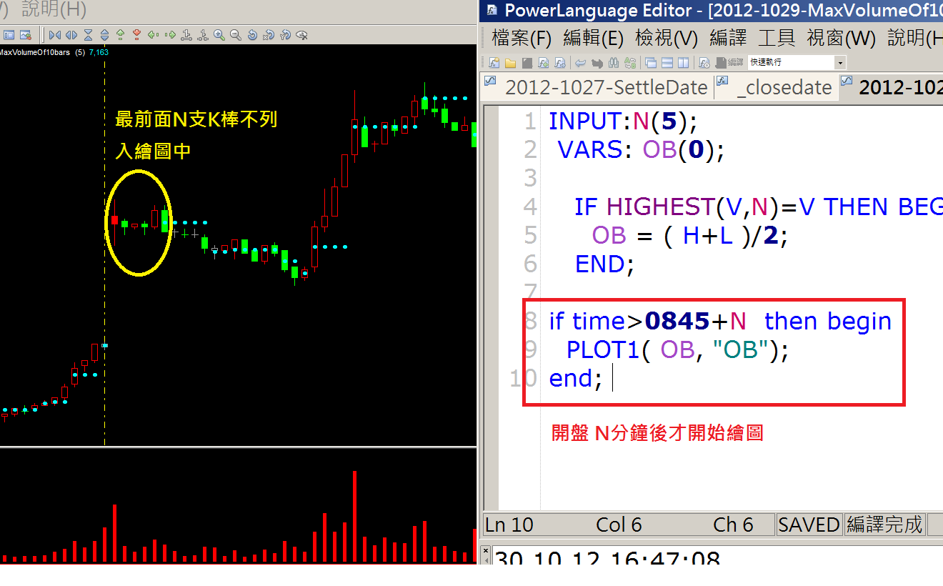

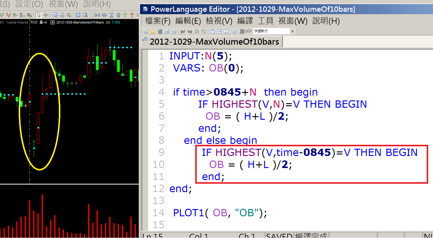

INPUT:N(5);
VARS: OB(0);
if time>0845+N  then begin
          OB = ( H+L )/2;
        end;
    end else begin
         IF HIGHEST(V,time-0845)=V THEN BEGIN
           OB = ( H+L )/2;
         end;
end;
PLOT1( OB, "OB");
複製程式碼,貼上, 再試試看.
 樓主| 發表於 12-10-30 17:59 | 顯示全部樓層
googleandy 發表於 12-10-30 17:54
INPUT:N(5);
VARS: OB(0);
真是怪了,一樣沒有任何改變............昏倒,不過還是感謝您熱心的幫忙  ^^
