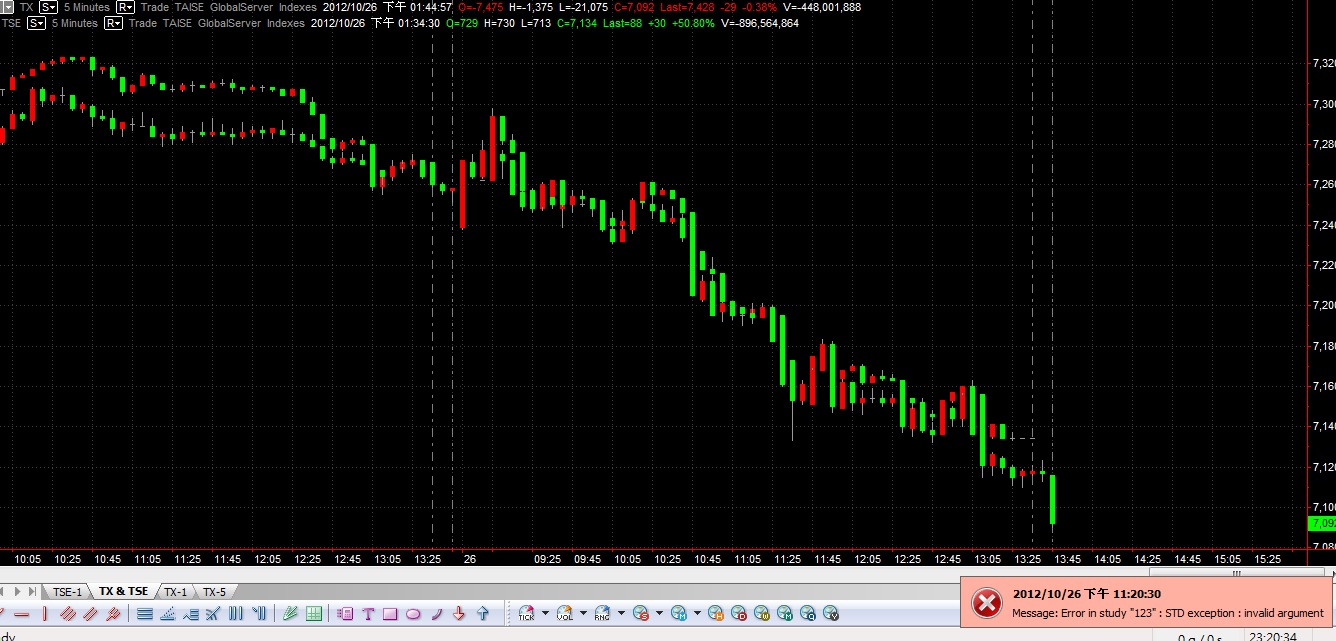

各位板大您好~
目前遇到一個問題,就是把期貨和現貨2個商品放在一起後,我要去計算期貨和現貨錢一日的收盤價畫線,但指標宰入K線圖中總是出現錯誤訊息,能否請教是我的程式碼有誤還是哪邊需要修改設定,目前適用mc5.0(該不會是板本太舊的關係吧),因為使用TS是OK的...........
錯誤訊息
程式碼
input:Price1(closed(1) of data1), Price2(closed(1) of data2);
if time>=1345 then value99=1;
if time = 1345 then value98= currentbar;
if date<>date[1]and time<1345 then value99=0;
if value99=0 then begin
value2=(price1+price2)/2;
plot1 (value2,"0",yellow,1);
end
反傾各位先進指點一下

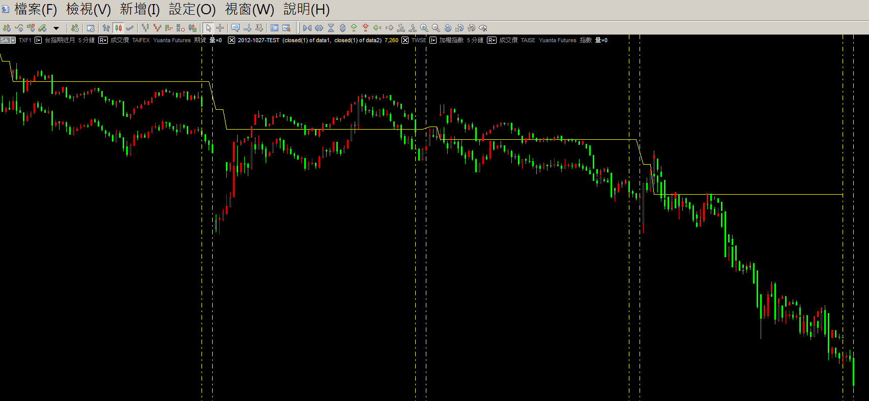

發表於 12-10-27 09:17 | 顯示全部樓層
我用MC7, 執行結果為--
 樓主| 發表於 12-10-27 09:21 | 顯示全部樓層
我用TS2000出來的結果也是那樣,但是用mc5.0舊無法執行...............?

 樓主| 發表於 12-10-27 14:10 | 顯示全部樓層
mewmi 發表於 12-10-27 11:46
我想應該這樣就可以了吧..
if date  date[1] then begin
感謝您~
板大已經可以用了,原來差別是在我是用時間,您是用日期,而剛好我的需求是日期內,並沒有提到時間,所以才會出現錯誤訊息,只是很號奇怎麼一樣的東西再TS是O,mc7也OK,再mc5就不行...................感謝您的教導...........^^
