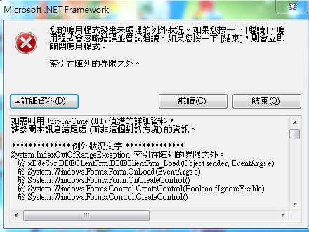

請教一下,如果我已經是下載最終的版本還是出現Just-In-Time 錯誤這種狀況該如何處理呢?
另外同一套版本我在筆記型電腦沒出現這個錯誤訊息,但在桌上型電腦卻出現這個錯誤,請教該如何檢測與解決呢?(根據meimeichen 大發表的xDdeSvr 操作使用說明 是屬於網卡的問題,但在最終版應該已獲的解決)

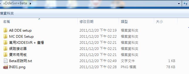

我的版本是下面這個2011/12/20的版本
雖然有錯誤訊息,但還是可以開啟,正常收值,但是每次都出現很煩人,要如何解決呢?謝謝

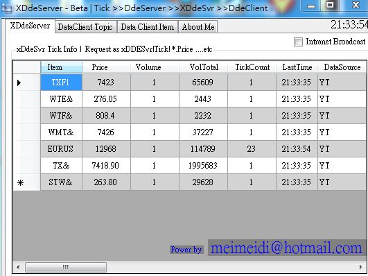

發表於 12-12-3 21:28 | 顯示全部樓層
把symbol.item 中的item...
先收到最簡單的Symbol..last price..last volume...
然後再試試看...
從price後再一直加出你要的item....
好像是item的Number 超出內定的Index(或是沒定義到此項Number吧)...
所以才會出現索引超出陣列值的問題...
