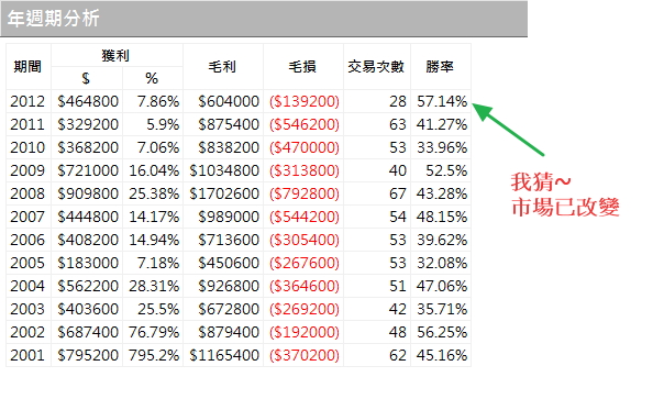

想請問2012年的程式交易是不是不好做,整年下來是賠錢的,去上課給的幾隻程式,2001~2012回測只有今年賠錢,
不知是否今年不好做,還是程式太公開,程式是否還需要修改,目前對程式沒信心不敢進場,怕交易到未來是否又有整年賠錢,何時該設停損

策略吧。程式交易本質還是把妳自身的策略給電腦去執行。
如果妳手動下單都會賠了,程式交易要從那裡去賺。
至於回測部份要請多注意,回測帶給妳的績效迷思。
in sample test 跟out of sample test之間的差別。

引述aleckyeh:「上課給的幾隻程式,2001~2012回測只有今年賠錢」?
個人猜測可能2001~2011的參數都被最佳化了,也就是說讓程式遷就2001~2011的走勢。竟然如此,何以面對未知的「新」局勢?
除非有詳細的原始碼,而且充分了解程式的判別式?加以診斷。
正如「程式交易是自己的策略由電腦代為執行。」

謝謝各位大大的回覆,那應該是策略的問題,
目前當沖一隻,還有波段KD,RSI,MACD,通道,正逆價差..等
幾乎都在今年賠錢,上課老師說是今年難做,我怕是最佳化,
使用的參數也不多,我只能試著改改看吧,只是還不是很懂

市場生態一直在改變從09年程式交易開始熱絡接著就被打槍,接下來換今年程式當沖被打槍,市場告訴你人多的地方不要去,你的策略應該思考如何與一般策略不同的進場方式,再去驗證這想法到目前會不會被市場淘汰,程式回測功能是讓你驗證想法不是讓你最佳化用的。
