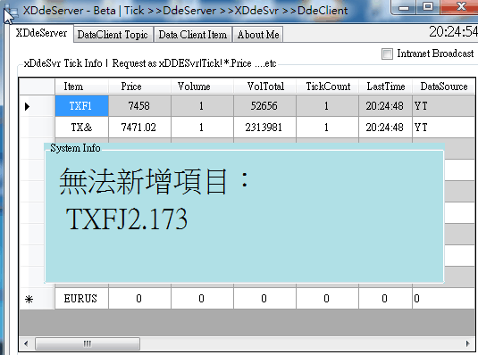

如題,請教有人成功用xDdeSvr收到委買委賣的數值嗎?因為我設定時是用下面這樣的設定
YT|KS::TXF1-AV.Price::TXFJ2.173::市價
YT|KS::TXF1-AV.VolTotal::TXFJ2.173::累計成交量
YT|KS::TXF1-BV.Price::TXFJ2.171::市價
YT|KS::TXF1-BV.VolTotal::TXFJ2.171::累計成交量
然後就會出現下面的錯誤訊息,然後就關閉,請教有人設定成功嗎?該如何設定呢?
無法新增項目:
TXFJ2.173

發表於 12-10-17 07:28 | 顯示全部樓層
TXFJ2.173 重複兩次了
你可能要再檢視一下

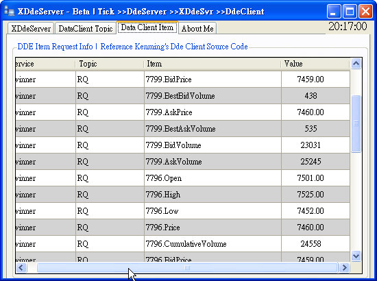

請教一下,那個7799.AskVolume, 7799.BidVolume是否就是委買委賣口數?
發表於 12-10-17 22:50 | 顯示全部樓層
7799 是商品 AskVolume 應該是所有的委買口數 BidVolume 是所有的委賣口數

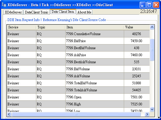

發表於 12-10-17 23:21 | 顯示全部樓層
本帖最後由 heavenweaver 於 12-10-17 23:25 編輯
總委買口數 TotalBidVolume
總委賣口數 TotalAskVolume
7799 = TX = TXF = WTX& = 台指期
Ewinner|RQ::TX.UpVol::7799.BidVolume::外盤量
Ewinner|RQ::TX.DnVol::7799.AskVolume::內盤量
基於xDDESvr所提供的欄位,您可以自行指定如下:
Ewinner|RQ::TX.BidTotal::7799.TotalBidVolume::總委買口數
Ewinner|RQ::TX.AskTotal::7799.TotalAskVolume::總委賣口數
即BidTotal = TotalBidVolume = 總委買口數,餘此類推
 樓主| 發表於 12-10-18 20:03 | 顯示全部樓層
ok,我已經照這個設定去設了,請教該如何叫出委買委賣的數值呢?
