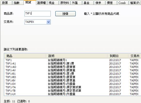

發表於 12-10-17 15:54 | 顯示全部樓層
去QM裡面加入以下商品...
然後以Data2 引入你的程式碼
