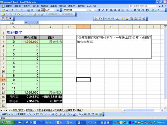

因為IRR只需列出現金流量便可算出報酬率,應用之廣泛實在超乎想像。 整存整付定存
100萬放銀行整存整付定存,一年後拿回103萬,求銀行牌告年利率

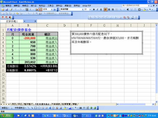

  月配息債券基金
買200,000債券六個月配息如下,650/700/600/800/530/652,最後淨值203,000,求月報酬率及年報酬率。

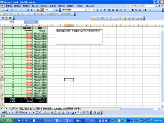

汽車貸款
車貸40萬分24期,每期繳款18,458元,求貸款年利率
  因每期繳款固定,亦可用RATE函數 =RATE(24, -18458,400000)*12,結果一樣都是10%。 股票買賣

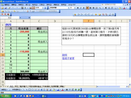

30元/股買進中鋼10張,第2個月配息2元/股,第5個月以33元/股賣出4張,第8個月以26元/股再買6張攤平,最後於第11個月時以30元賣出所剩12張股票,求該項投資之年報酬率。

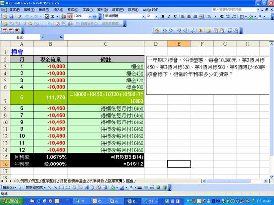

標會
一年期之標會,外標型態,每會10,000元,第2個月標450、第3個月標320、第4個月標500,第5個月時以460將該會標下,相當於年利率多少的貸款?
