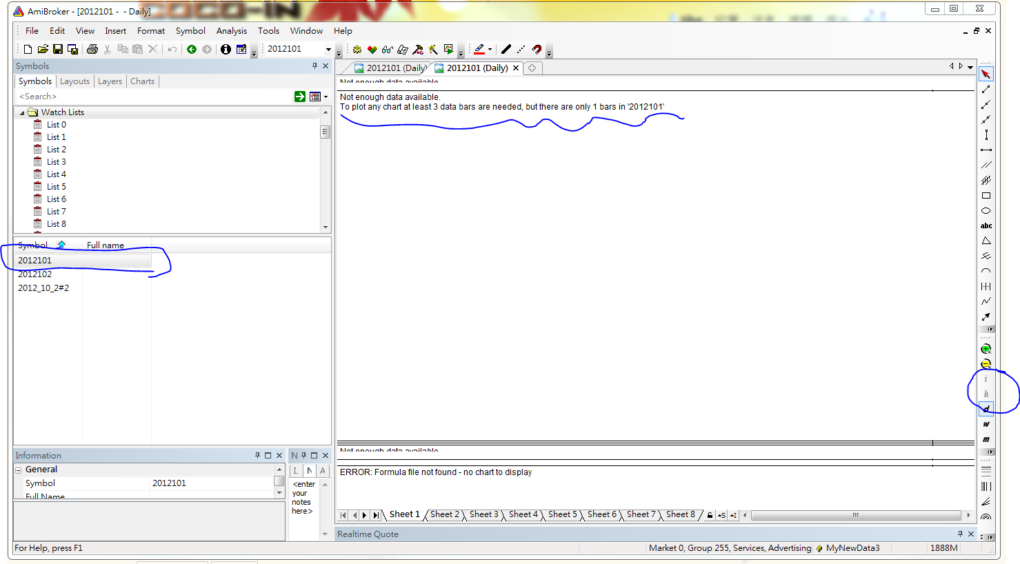

要怎麼import 只有1天的1min歷史數據呢?
我直接import了  卻不能顯示出來..
沒辦法顯示1min的data..
沒辦法顯示1min的data..
我每個CSV檔案只有一天的1min data, 我只希望只顯示一天的1min data

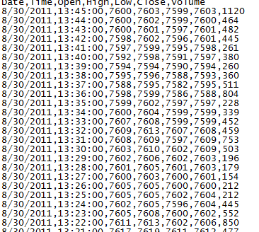

資料格式
資料格式
以上是我的資料格式
請高手賜教^^
發表於 12-10-6 08:38 | 顯示全部樓層
至少要有三根k才能畫圖,而你只要一天的資料,
但因為你用daily view,所以只有一根k,
在圖上按右鍵-->intraday-->選1min,
應該就可以正常顯示了。
 樓主| 發表於 12-10-6 08:53 來自手機 | 顯示全部樓層
hi
不知到為什麼Intraday
顯示灰色不能按
如上面的圖示圈起來部分
是因為我的軟體是免費的關係嗎
謝謝

發表於 12-10-6 10:01 | 顯示全部樓層
database settings... base time interval 改成tick
 樓主| 發表於 12-10-6 14:56 | 顯示全部樓層
謝謝  現在可以了^^
