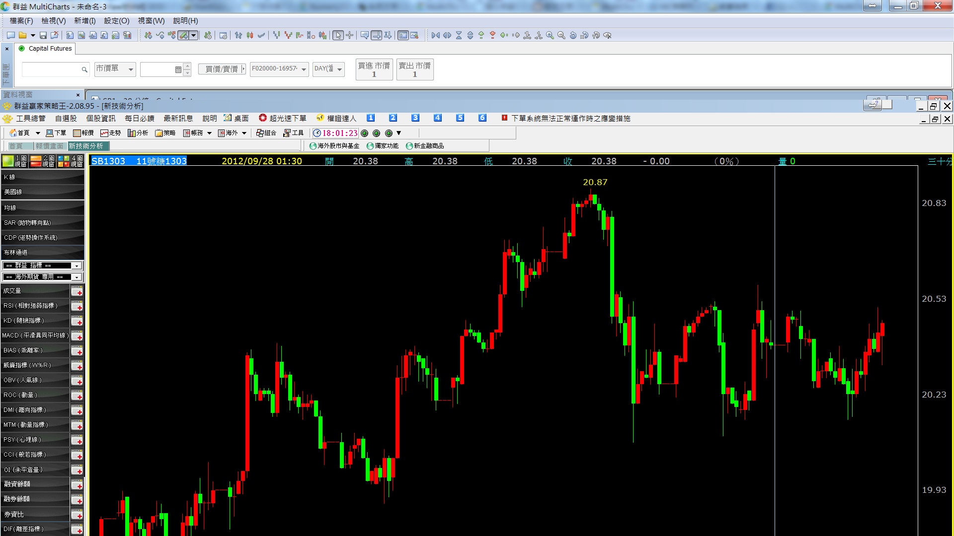

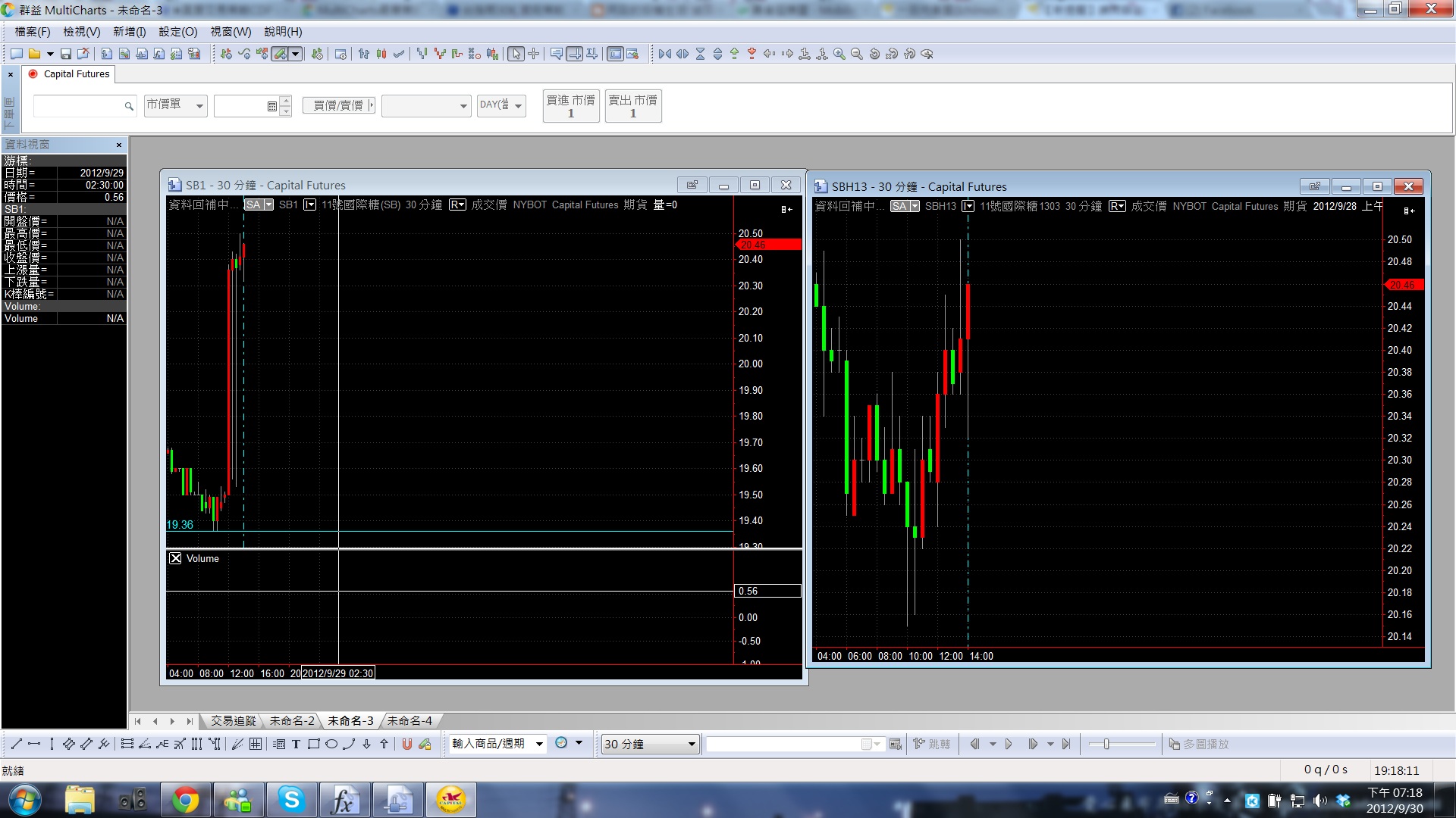

請問我的群益mc報價好像有點問題耶...
我在看糖11號 期貨商品
結果我看到最後幾根時嚇了一大跳...然後再開策略王一看發現完全不一樣的K線走勢 可是我使用的層都依樣式30k
差很多= ="
而且MC的數據都在19.xx再走 可是看策略王卻是20.xx 價格再走...

發表於 12-9-30 13:18 | 顯示全部樓層
11號糖SB 期貨最後交易日是9/30
群益策略王的30分K線圖是表示有3月份合約交易以來的3月份合約30分K線圖
MC的30分K線圖在28號前是10月份合約, 然後接到3月份合約, 所以有一個換月跳空缺口
英國大可以看看群益策略王的日線(完整)k線圖, 是不是就跟MC的日線圖一樣, 因為群益
的日線(完整)k線圖也是跟MC一樣把不同月份合約接成連續圖

 樓主| 發表於 12-9-30 15:21 | 顯示全部樓層
本帖最後由 英國流浪漢 於 12-9-30 15:24 編輯
所以說是結算問題嗎? 那糖11號是11點半結算嚕? 但是奇怪的是後面這兩根還有待超長的下影線....不像是結算問題或者是啥阿...... 這真的會搞死人= ="
而且好像交易時間也不同....
MC第一根士4點開始
但是策略王 第一根是1點半開始.....
發表於 12-9-30 17:01 | 顯示全部樓層
英國大, 要不要把近一個月的資料重新回補看看, 小弟的MC原本也是有換月跳空, 但重新回補完後居然看起來順眼多了
這樣的資訊源, 實單程式交易應該會有問題

 樓主| 發表於 12-9-30 18:37 | 顯示全部樓層
喔喔...剛剛進QM 把sb給刪掉資料再把視窗關了重新打開就變好了.....
但是如果這每次結算都這樣搞.....那麼不會讓下單的人搞錯嗎?  這..問題因該要改善吧.. 要不然看錯結果下錯單要怪誰的頭上呢= =""
