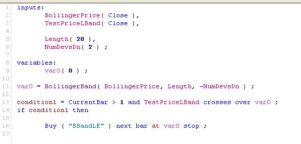

附上MC 內建的語法, 其中NumDevsDn( 2 ) , 就是 2倍標準差的意思("2* STDEV"), TS 可能可以共用吧, 試試吧~~

如果只是問stdev, 那就應該是一樣用stdev, 附上一個簡單的範例,應該很容易懂,參考看看吧.
 樓主| 發表於 12-9-30 00:45 | 顯示全部樓層
trade888 發表於 12-9-29 23:15
感謝您,問題已解決..^^
