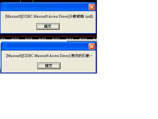

 樓主| 發表於 12-10-2 14:28 | 顯示全部樓層
測試第5天後為什麼Alerts11.mdb檔案大小達1000MB?
之後使用insert strategy後一直出現如附圖
不知如何解?
感謝.感謝.
發表於 12-10-2 14:55 | 顯示全部樓層
david 發表於 12-10-2 14:28
不知如何解?
你的 Access 爆了 ...........
 樓主| 發表於 12-10-2 15:09 | 顯示全部樓層
謝謝sunny回復
請問是否有方法可以解?
之前有發生過 Access 爆了之後重灌TS2000I就可以了
可是測試第5天後為什麼Alerts11.mdb檔案大小達1000MB
是不是我的strategy有問題.
感謝.感謝.
發表於 12-10-2 16:51 | 顯示全部樓層
david 發表於 12-10-2 15:09
謝謝sunny回復
請問是否有方法可以解?
那 Access 極限如此,
爆了, 您說有解嗎?
程式重灌只是又建了一個新的檔案,
重新開始而已, 問題依舊, 看起來好像可以了,
但您總不會每五天回測就要來個重灌吧!
這樣會瘋掉喔 ........
不然就用這邏輯, 用日期命名檔名, 寫個判斷,
到第四天建一個新的 Access 檔案, 重新開始,
依此循環, 應該就不會到極限了.
不然就用 Microsoft SQL Server 取代 Access 來做,
因為他們都是微軟出品, 至少相似度比較高,
但是每種版本授權費用都不同,
不然用免費的 MySQL 試試, 不知行不行就是了.
