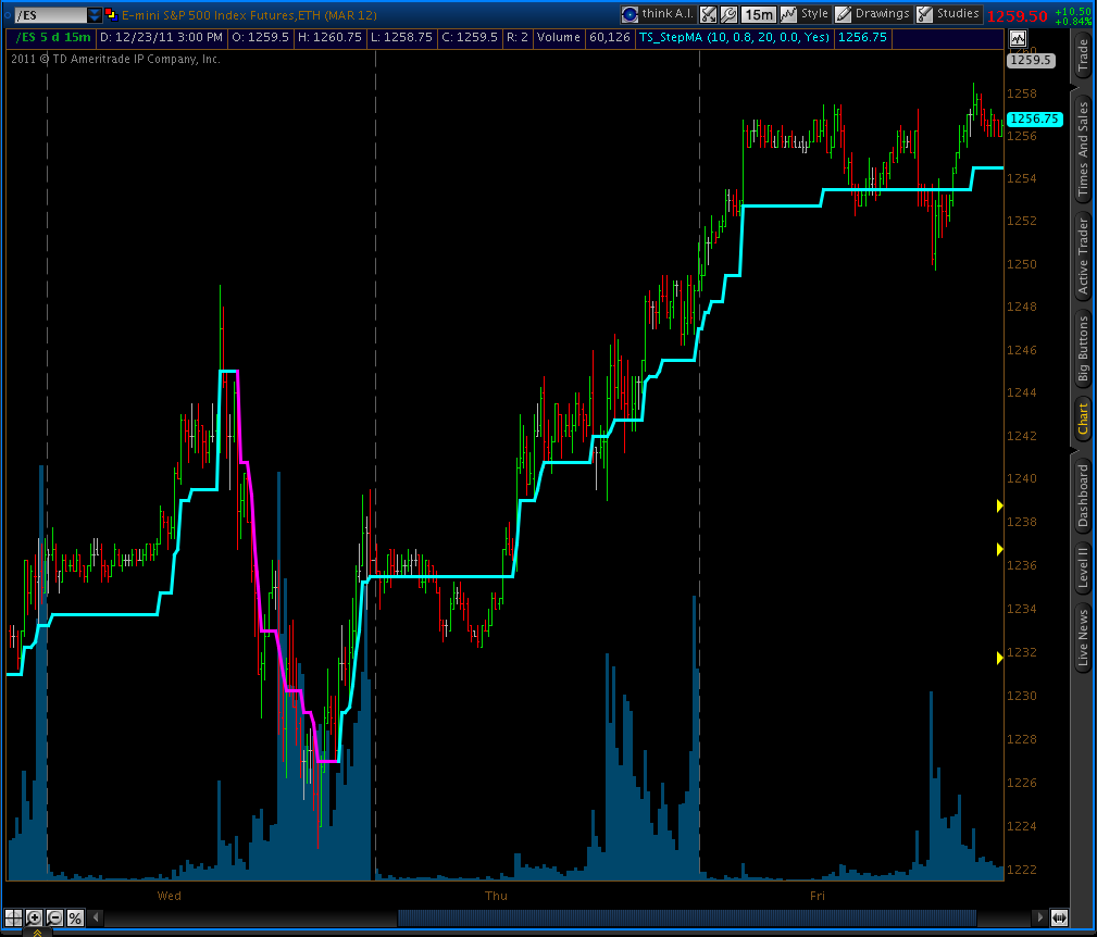

這幾天在查資料時, 意外看到step moving average (STEP MA)
看起來似乎還挺有趣的
可是都只能查到MQ4的code..., 查不到easy language的...殘念
請教四方高手, 有沒有人可以改寫為multicharts的程式碼?
Code:

 樓主| 發表於 12-9-25 07:10 | 顯示全部樓層
我認為如果拿來當階梯狀停利的工具...也許很適合
另外, 國外也有人用長短期的StepMA 交叉, 作為進場或出場的信號
