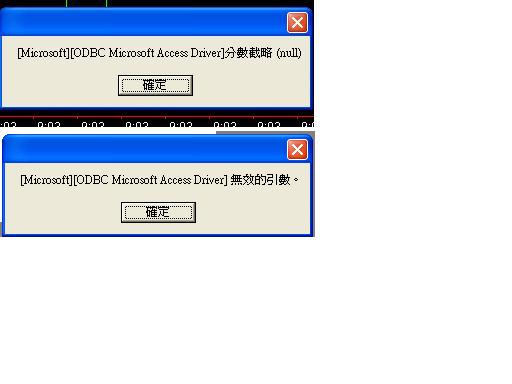

使用TS2000i 當使用insert strategy後一直出現如附圖
發表於 12-9-20 14:18 | 顯示全部樓層 |閱讀模式
不知如何解?
感謝.感謝.
發表於 12-9-20 16:12 | 顯示全部樓層
試試看insert內建的indicator
發表於 12-9-20 19:02 | 顯示全部樓層
重新安裝看能否解決!
發表於 12-9-24 15:07 | 顯示全部樓層
我想樓主應該有裝了Microsoft Access,所以ODBC和TS有所相衝突。試試看先移除Access,如果沒有Access,可以去新增移除那裡看看,有沒有和ODBC相關的程式。
 樓主| 發表於 12-9-27 13:45 | 顯示全部樓層
謝謝大家的回復
1.重灌ts2000i可以解決.
2.之前會發生的原因是Alerts11.mdb檔案大小達1000MB.會出現如附上圖.
3.新問題為什麼才跑1天的實際測試Alerts11.mdb檔案大小達400MB.以下為strategy的程式請問那理有寫錯
為什麼Alerts11.mdb檔案大小達400MB? 謝謝
