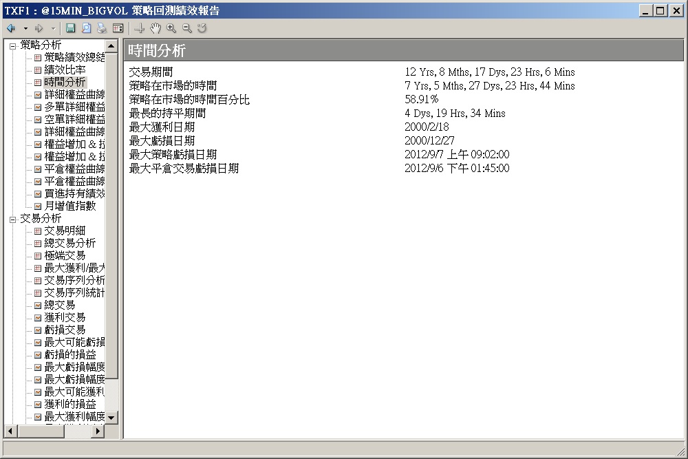

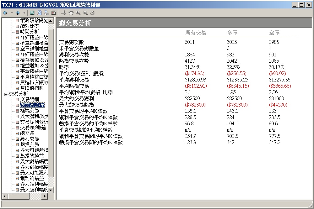

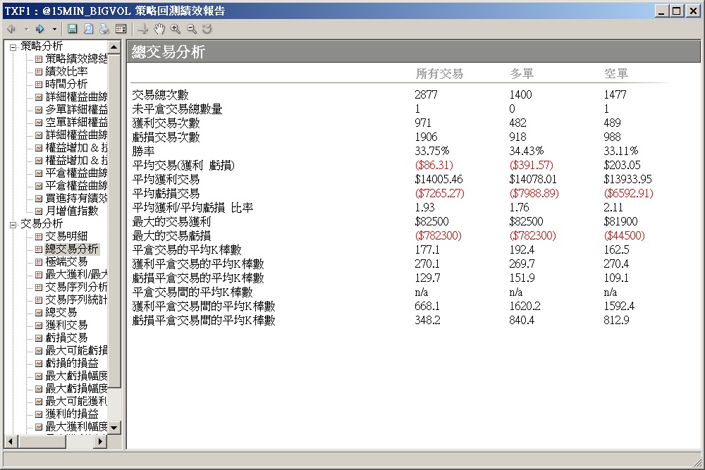

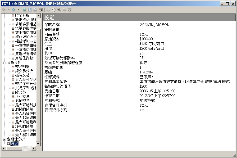

小的很好奇所以花了三五分鐘寫了這個策略
以一分線來做實驗
累積計算每天開盤前十五分鐘的量並記下九點以前的當日高低點
一分現在九點之後下午一點以前如果突破高抵點的話做多和作空
1344分平倉結算日1329平倉交易成本單邊350
回測時間長度是12年8個月7日
結果如下
請各位參考看看

本帖最後由 coco1234 於 12-9-7 10:18 編輯
cloud667x 發表於 12-9-7 10:03
小的很好奇所以花了三五分鐘寫了這個策略
以一分線來做實驗
累積計算每天開盤前十五分鐘的量並記下九點以 ...
交易量的濾網好像沒起作用
因為12年X300交易日=3600
一天作一次不過是3600次
操作次數6011次明顯高過此數
希望我沒看錯
發表於 12-9-7 10:19 | 顯示全部樓層
coco1234 發表於 12-9-7 10:16
交易量的濾網好像沒起作用
因為12年X300交易日=3600
一天作一次不過是3600次
原文又沒說一天只做一次
所以只要破低過高就動手
做空就守九點前高點停損
做多舊守九點前低點停損
就這樣~~~
當然有需要改只做一次的話
我也可以試試看
shex + 1 太強了!達人等您答案
發表於 12-9-7 10:24 | 顯示全部樓層
空7421  如破7416加碼空  stop7430

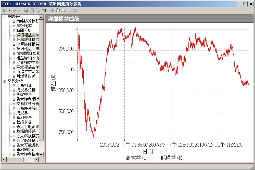

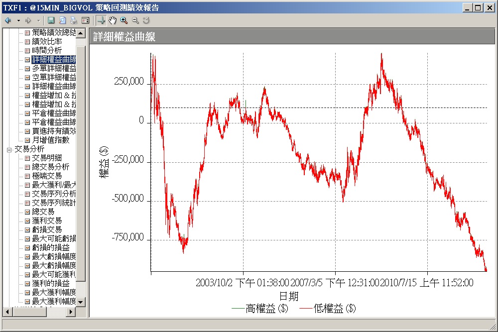

發表於 12-9-7 10:27 | 顯示全部樓層
交易量的濾網好像沒起作用
因為12年X300交易日=3600
一天作一次不過是3600次
改成一天只做一次
其他條件都不變
請參考

發表於 12-9-7 10:32 | 顯示全部樓層
kevinyeh 發表於 12-9-7 10:24
K大跟你7421空1口
cloud667x 發表於 12-9-7 10:27
改成一天只做一次
其他條件都不變
請參考
太強了 達人
這表示選擇跳空開高 後 破低做空 一天一次 收盤前平倉
只做空 不做多 嚴守停損 勝率1/3  賺很大
cococharles + 1 我看一看怎麼好像是虧很大?

發表於 12-9-7 10:41 | 顯示全部樓層
小的很好奇所以花了三五分鐘寫了這個策略
以一分線來做實驗
從詳細權益曲線來看是 虧很大?
簡單的策略要達到長期穩定獲利似乎不是那麼容易。
好的濾網是很重要的。
shex + 1 我看空單策略是賺的,不是這樣看嗎?.
