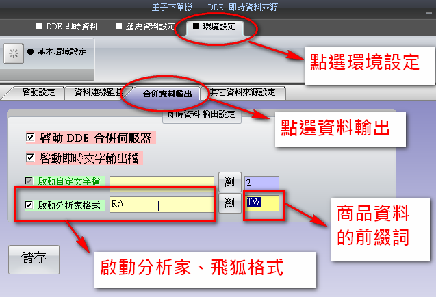

王子收到資料來源之後,就會自動輸出  目前支援二種,分別是 dde 與 文字檔
其中  DDE 最多人使用,你可以將下單機所產生的合併資料用  DDE  丟到  TS、WL、AB 等等...
另外一個輸出模式就是今天要介紹的「文字檔」, 這也就是將即時將台指等資料丟到指定的文字檔中
進入下單機後台之後,點選資料來源設定-->環境設定-->合併資料輸出-->勾選啟動分析家格式
然後,設定我們要輸出商品的目錄位置   並填寫商品的前綴詞

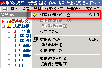

例如在飛狐你把商品弄到 "TF" 類別去,那前綴詞就是 TF
如果是商品台指期  TXF  當它輸出的時候會變成飛狐的代號  TFTXF   其它依此類推!

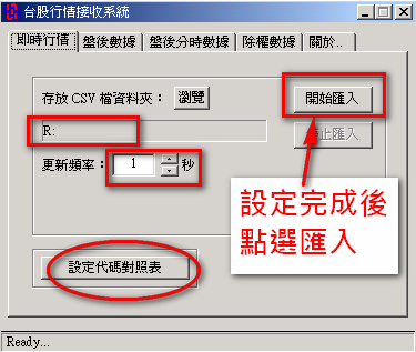

接下來,請去 Google 尋找 "台股行情接收系統"
請依照網頁提供的方式,裝好 TWSTKDRV.DLL
然後就開始設定資料來源囉~
