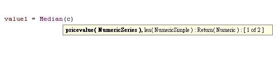

小弟想找過去 10 根 K線 的
中位數
畫面顯示
麻煩一下程式交易的高手們
教導一下小弟,謝謝

median(close,10) ->回傳前10根 每根收盤價中位數.
median(high,10) ->回傳 前10根 每根最高價中位數.
median(low,10) ->回傳 前10根 每根最低價中位數.
median(open,10) ->回傳 前10根 每根開盤價中位數.
ex: value1=median(low,10);
     (value1=前10根 每根最低價中位數)
