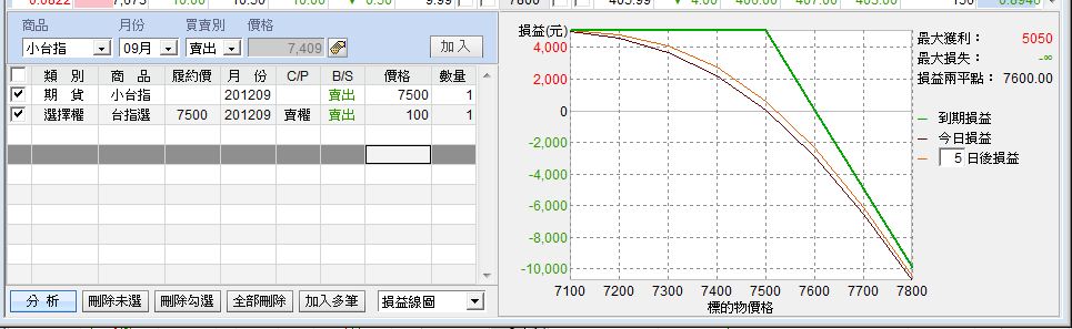

請問
假設我賣一口7500的期貨
然後在再賣一口7500的選擇賣權 假設是100點
這樣我的最大風險是在幾點
是不是7600以上 如果是跑到7600
我是不是還要在加空7600一口
然後再賣7600的賣權一口
因為對選擇權是門外漢
請教一下
這樣做有沒有什麼壞處
那好處在哪裡

發表於 12-8-29 13:29 | 顯示全部樓層
本帖最後由 drfutures 於 12-8-29 13:30 編輯
SELL PUT最多賺100點,
但空7500小台,風險是無限的..二者無法組成有限風險的部位,頂多就是上漲時,少輸了PUT的那100點..
P.S不可以只想到獲利的那個方向...
發表於 12-8-29 14:46 | 顯示全部樓層
paullin888 發表於 12-8-29 11:34
因為我知道 選擇權一買一賣就是一口小台
那像我這種算不算鎖半套
還是小台+買方才算
這樣感覺不算鎖單
因為發生虧損時,是漲多少就虧多少
要鎖的話,應該是空一口小台7500,選擇權買一口7500Call
這樣一直漲的話,結算時,虧損頂多就是買call時候的權利金
若一直跌的話,跌的點數超過買call時的點數就開始賺了
例如買7500Call花100點,跌破7400後就開始穩賺
若還沒結算前就跌破7400,7500Call還有一些時間價值
這時候就看要不要先把7500Call平倉,然後再防守指數漲過7400即可

發表於 12-8-29 16:34 | 顯示全部樓層
paullin888 發表於 12-8-29 15:01
所以喜歡抓頭摸底就用這一招了
小台+選擇權買方
小台+選擇權買方,和只單純做選擇權買方
若都是放到結算,我想結果可能是差不多
以今天的價位來算的話
7400Call是113點
7400Put是110點
操作1:空小台7400+買7400Call
操作2:買7400Put
情境A:結算時收7500之上
操作1:小台賠(7500-7400)點,選擇權賠((7500-7400)-113),共賠113點
操作2:賠掉權利金110點
情境B:結算時收7250
操作1:小台賺150點,選擇權賠權利金113點,共賺37點
操作2:選擇權賺(7400-7250)-110,40點
所以,若都是要放到結算的話,其實結果差不了多少
但若不是要放到結算的話,那操作就會有變化
以操作1來講,也會比較有彈性
操作1可以在跌破7287時先平掉call(還有一些時間價值),算是部份獲利入袋
之後繼續跌就繼續賺,但未跌7287前,都是賠的
或是剛開始是先漲到7500時,我覺得7500這裡是大壓,不會再漲了,應該會拉回
可以先平掉call,甚至再買put,等指數回檔
操作2只要是在7400之下開始跌,不要橫盤,應該都是會賺
若是跌破7300,獲利就有可能比操作1多
但若是一直盤整在7300~7400,時間價值就會逐漸消失,這時候就會賠了
或是先漲後跌,這時候權利金也會大打折扣
二種方式有好有壞,就看個人想要怎麼操作了
