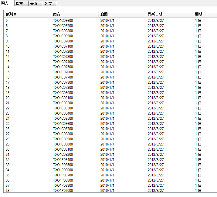

可以做到.
1.在同一個chart,data1設為台指(或加權)
data2,data3,.....建立成選擇權symbol
如下圖

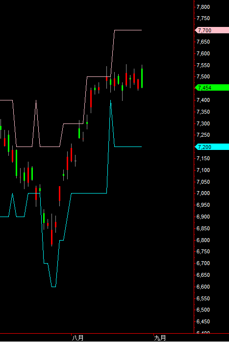

2.利用迴圈去讀取各data的未平倉量(函數是openINT).
   做大小比較後Plot
就可得到下圖,今日 call 最大量在7700,put在7200.
這只是簡單的顯示,也可以做出其它變化..^^
