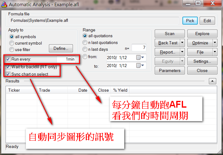

真正執行的時候
是不是要讓他一直自動跑Exploration?
因為buy sell short cover只能在backtest mode用
可是我不知道有捨麼辦法可以在盤中跑backtest mode
發表於 10-1-21 08:54 | 顯示全部樓層
我也有同樣的問題, 手動執行 backtest 可以看到 buy/seel/short/cover 的時間及價位, 但如何讓 AmiBroker 在盤中即時產生訊號並執行下單?
 樓主| 發表於 10-1-21 09:53 | 顯示全部樓層
本帖最後由 王子 於 10-1-21 09:54 AM 編輯
請確定一下你們用 backtest 的時候有沒有勾這些選項!
時間週期改成我們定義的,假如我們是一分鐘要跑一次 afl 那就設 "1min"吧~
這樣才會自動同步圖形哦~

Run every 是指多久要執行一次 AFL 嗎? 最短是 1 分鐘一次?
