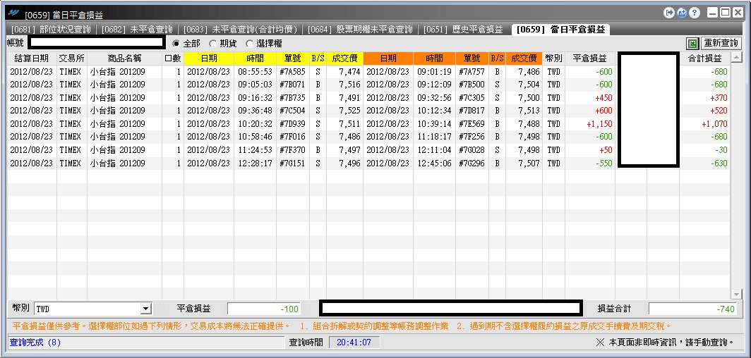

今天總結,下單次數太多,原因只有一個,
前兩筆被雙巴!!
重點是,前兩筆,我根本不知道為什麼要進場!!
我想了下午和晚上時間,
所以拖到現在才寫報告!
整個很大失敗!
賽前準備都告訴自己了!
看訊號判斷,
今天有種感覺~看到訊號了,卻在猶豫!
尤其在第三和第四筆,出場訊號沒出現,卻盲目下單!
告訴自己,
那個是錢!不是遊戲!!
看準訊號就下單,就開槍,
沒有訊號就不要出場!
到底要講幾遍?!
自己努力點吧!!!
丟臉的傢伙!!
lbt + 2 加油 ~~
ag324 + 1 加油

剛回頭又看了前幾天的交易明細
似乎你是用的固定停損(如果沒錯好像是12點)
我不知道這是用了系統的出場嗎
幽靈的禮物告訴我們
不要讓市場告訴我們錯了
停損好不好 -- 這邊沒人敢說不好
停損該如何停損 -- 坦白說 順逆勢單 應該有不同的停損
還有一些比較細的 譬如持倉時間? 多頭擁護者還是空頭魔王? .......
家裡電腦沒有盤中的圖 無法對照時間 多做分析
繼續加油

 樓主| 發表於 12-8-23 23:26 | 顯示全部樓層
Acer2266 發表於 12-8-23 23:01
剛回頭又看了前幾天的交易明細
我不知道這是用了系統的出場嗎
目前我是使用固定停損,
固定 12 點出場!
還不知道順逆勢該怎麼停損才對!
不過會開始減少交易次數!
不知道醫生可以提供小弟練習檢討檢核方式嘛?!
小弟現在每天晚上都在檢討自己的錯誤!
希望能夠練功練到出師!

發表於 12-8-26 12:56 | 顯示全部樓層
S大.. 看到你的損益單..
應該是不想讓人知道手續費..
這樣的話最好連.. "合計損益" 與 "損意合計" 都要mark掉..
不然會算雞兔同籠的小五小六就能算出你不想公開的資料了..
多嘴了請包含..
smarter + 1 感謝!今天之後就遮蔽起來說!!.
