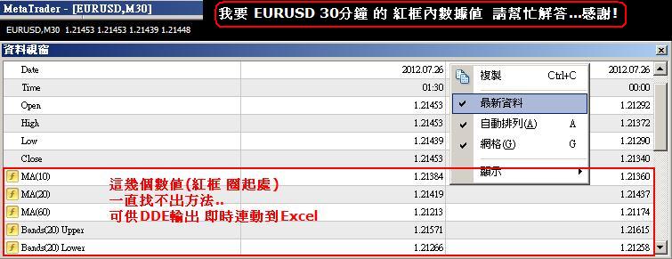

徵求MT4解謎高手:
這是 MetaTrader 4 交易程式的 資料視窗 截圖
有幾個數值(附圖中/紅框起處) 一直找不出方法..
可供DDE輸出 即時連動到Excel
我需要的是 EURUSD  M30 即時數據值
Open, Close, 10MA,  20MA,  60MA, & 布林線上下值(Bands(20) Upper/Lower)
歡迎 coco 各路英雄豪傑 不吝賜教!
首位解開謎底者 致贈coco 金錢888    歡迎您的加入!
附件檔 DDE-0726.rar  是目前已知+可成功的數據連動..  小小收費 意思一下!

MT4  除了 TIME, O,H,L,C   ( Volume 忘記了 )
其他的 DDE數據 皆不提供
連基本的 Bid/Ask 都不提供了
當然 MA...這些也不可能提供

目前已知 MT4  TIME ,H ,L  ( 這幾個還有喔 )
附件檔 就有 歡迎您下載來看
其他的 DDE數據 皆不提供  ( 就是需要其他的 如:MA... )
基本的 Bid/Ask 還有喔~您可再查明確認一下喔

沒辦法 使用 DDE 傳送 技術指標數值
技術指標數值 輸出 方式:
1、寫程式 批次輸出成 CSV檔
2、直接在 EXCEL 使用公式計算技術指標值

可以用VC++寫個DLL,然後MT4 & EXCEL都呼叫那個DLL。
也不用DDE了,直接在DLL裡面包下所有要在EXCEL讀取的。

一個簡單的方法:
看你在EXCELL所需要 計算的邏輯 是什麼
直接在 MT4 指標程式內 寫,並於 圖形的 左上方第一行 顯示出 數據 給你看
採用 Comment 指令,R44 R55 R22 就是 你所要計算出來的數列。
      Comment(
         "High: ",DoubleToStr(R44[0],Digits),
         "    Low: ",DoubleToStr(R55[0],Digits),
         "    Reg: ",DoubleToStr(R22[0],Digits)

請拿去用吧,不用錢。
只有輸出技術分析的部分,其他用DDE就能取得。
我EXCEL & MQ4範例只是說明怎麼使用而已,沒有考慮效率。
MT4 + DLL 可以做蠻多事的。
