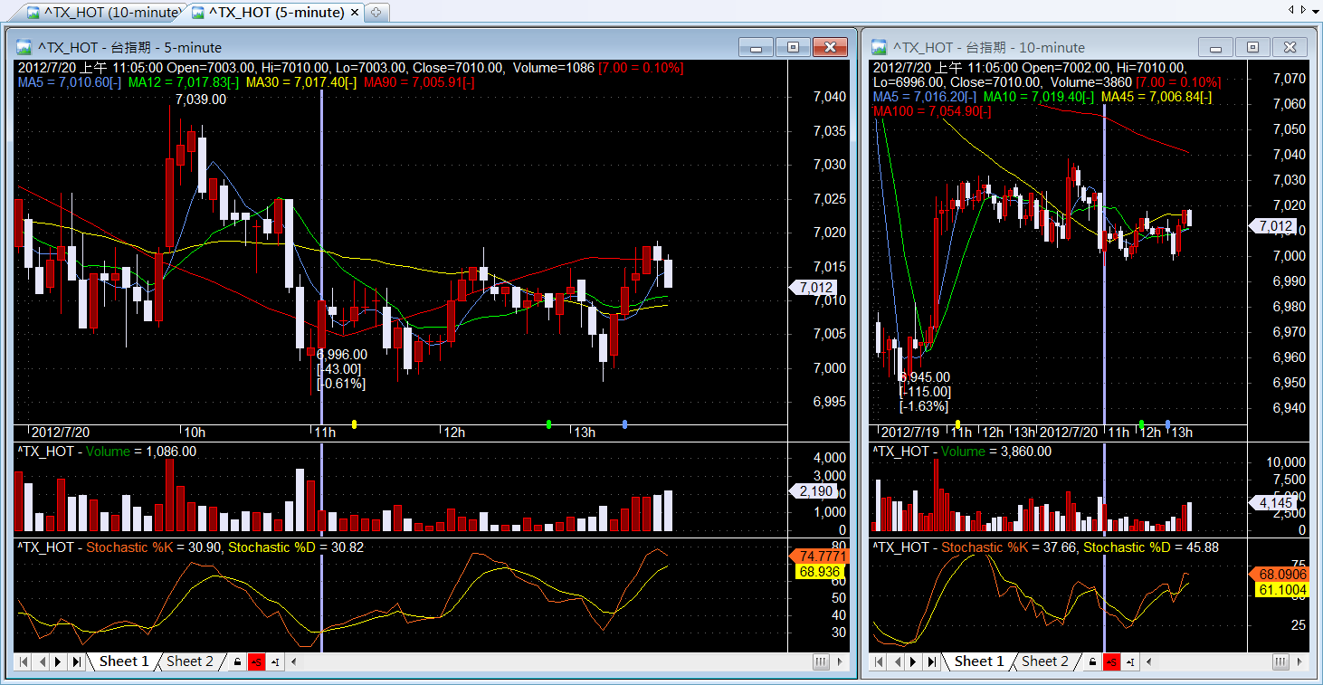

我的需求:
1.開兩個 interval 的k線圖, 如下圖 5min & 10min..
2.看5分K時, 點k線時, 10分點也會被highlight ...
   (這部份使用 symbol link 即可以達成)...
3.看完此頁的 K線圖之後, 在5分k往前拉之後, 10分k是否也可以"自動" 往前拉 ???
    (找不到方法!!!)
由於有 review 不同週期歷史K線的需求, 所以會希望能做到不同週期k線的自動同步...以方便觀看...
請教各位大大是否能做到...???

發表於 12-7-22 16:26 | 顯示全部樓層
在 Bar Replay 視窗裡拉中間的時間軸 或 直接指定 Bar Replay 視窗中的起啟時間來改變目前顯示圖的時間, 可以達到這個需求. (雖然和您要的做法不太一樣.. 但應該勉強可用)
 樓主| 發表於 12-7-22 21:05 | 顯示全部樓層
sdnian 發表於 12-7-22 16:26
在 Bar Replay 視窗裡拉中間的時間軸 或 直接指定 Bar Replay 視窗中的起啟時間來改變目前顯示圖的時間, 可 ...
謝謝 S 大....
這方法對我而言..夠用了...
S大對 amibroker 真的很熟...竟然可以找出這種 trick...
真是厲害....
