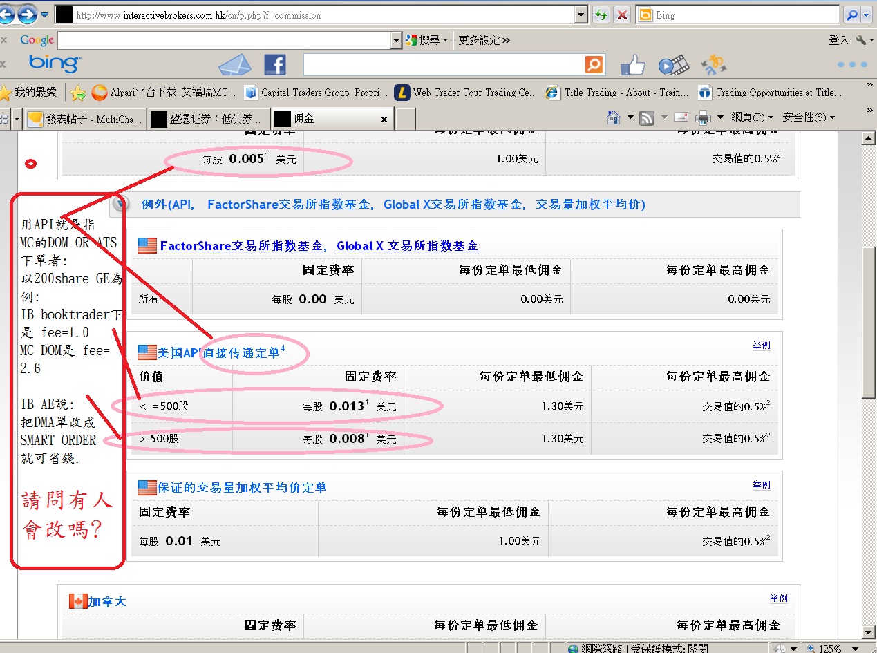

不知有人會指揮 multichart IB 設定讓她用smart order 嗎 ?
是不是選GE symbol 就要能指向 smart order 呢 ?

發表於 12-7-20 20:57 | 顯示全部樓層
他說的smart order是指從TWS下出去的單子
如果你是用API下的單子的話,那手續費會不一樣。
 樓主| 發表於 12-7-20 22:53 | 顯示全部樓層
comewish 發表於 12-7-20 20:57
如果你是用API下的單子的話,那手續費會不一樣。 ...
解鈴還須繫鈴人:
    我去問MC USA:沒解的話她們一定知道.
後面註解有提到 :
         這些API規則不適用於:
           [4] This charge does not apply to relative, pegged to market and pegged to midpoint orders
        pegged to market 等  refer to :
         http://www.interactivebrokers.com/en/p.php?f=orderTypes&ib_entity=llc
