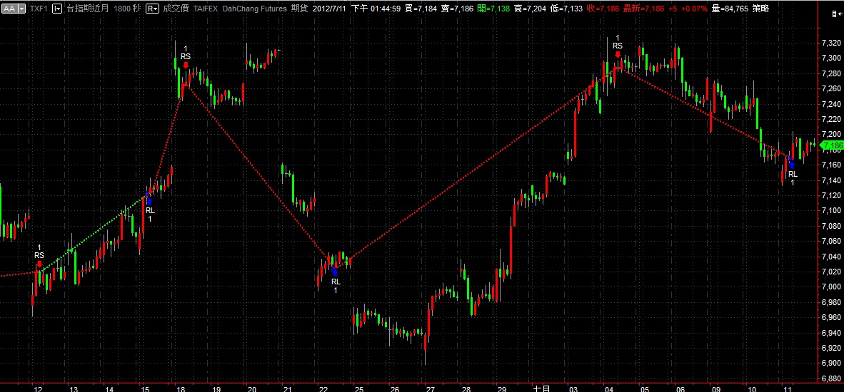

今天當沖沒交易...
為何還PO.....因為模擬波段7287的空單在7169轉多單
目前由2007/01/01~2012/07/11模擬績效是3,149,400+2,900....
cococharles + 1 按一個讚!

有點好奇percentage profitable, mdd, avg W/L ratio?
blog上字有點小, sorry眼睛不好,板大可否分享?感恩....

2007/1/1~2012/7/11
波段的是
percentage profitable:62.46%
mdd:363600
avg W/L ratio:1.04
當沖
percentage profitable:52.00%
mdd:461400
avg W/L ratio:1.26

不過這波段我是從2011/10就完成的...(HTS)
轉到MC來看
2007/1/1~2011/10是280萬左右....現在是314萬...
所以還是小有進展啦....
