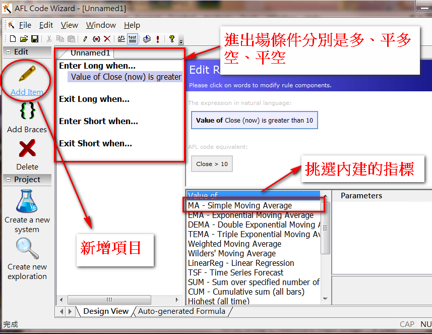

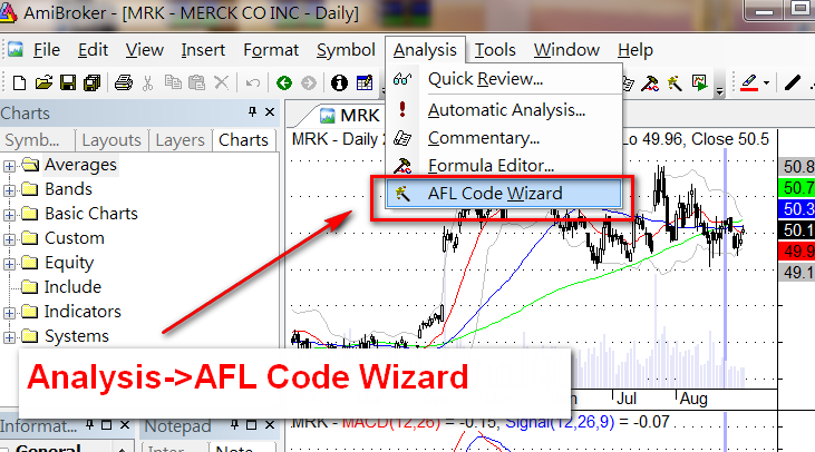

AB 有提供一個非常懶人的程式編輯介面 AFL Code  wizard
它提供比 TS 的 EasyLanguage 更 Easy 的方法讓完全不懂程式的使用!!
進入之後會出現這個 wizard 介面,我們點左上方的 Add item 新增一個作多條件

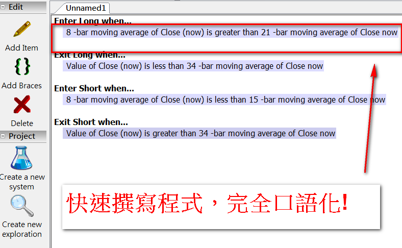

然後,再點 MA 這就是均線 !  接下來逐一的輸入相關的條件進去
可以得到上述非常口語化的語法!

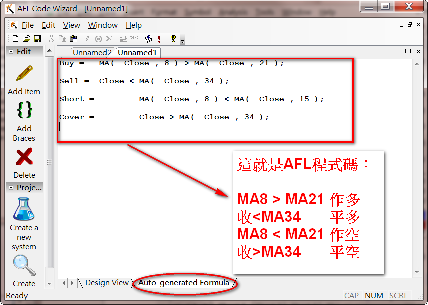

壓下方的 Auto-generated Formula ,它會快速的幫我們產生 AFL 語法
然後點選 上方的 驚嘆號 !!  它會自動的轉成AFL 儲存在指定的目錄下
建議是放在 C:\Program Files\AmiBroker\Formulas\Systems 這個目錄下

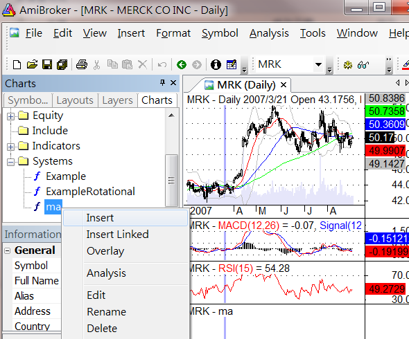

最後,我們回至 AB 下就可以看見剛剛儲存的 ma 系統囉!
右鍵點選該系統後,選擇 insert 就可以在右方圖表中顯示出來...

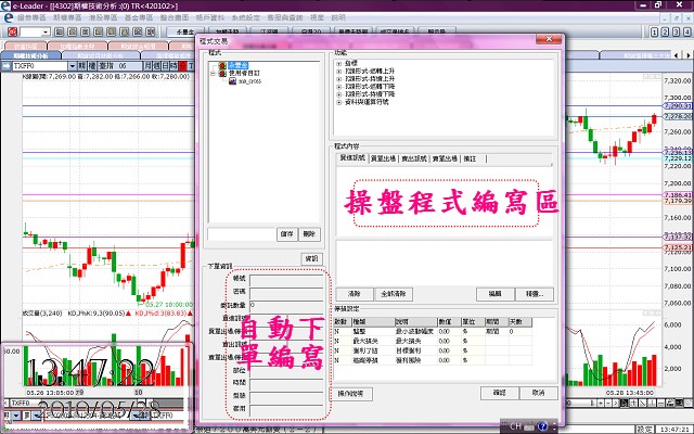

永豐也有類似的功能
發表於 10-5-29 16:50 | 顯示全部樓層
喔?現在期貨商也開始想要像TS一樣把策略程式跟自動下單放入他們的下單軟體中嗎....
