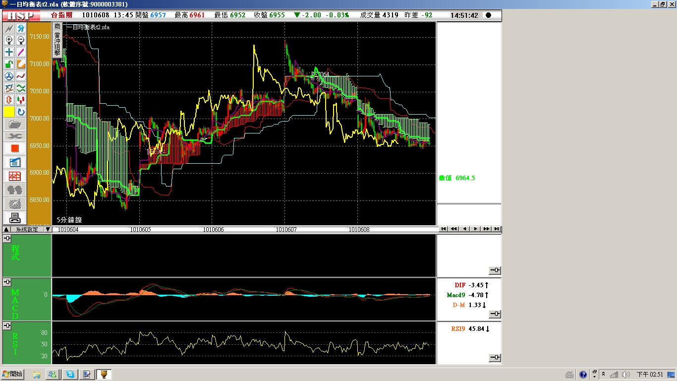

這我玩過.....
有三條線....我看其中一條好神準...
後來才發現....一條是當下均線....然後前移跟後移一定根數
有的看盤系統不會秀出後移的那段...
日盛的HTS會修秀出未來均線(因為是向後移)
好像我們如果做九均....會有前9根k線沒均線
但如果向前跟向後移動9根...
當畫面停在第9根時.....
有一條會出現在第一根....有一條會出現在第9根....
而最後一條...一般不會出現...日盛的HTS會在右邊出現k線空白處
但空白處會有第3根後移的均線
我的日盛銷戶了....現在沒得看....有的人幫忙po一下就知道了
不過.....我比較笨...沒辦法從這找出方法....
我老婆公司有上過這方法...不過.....她也說不清楚...就沒有多討論了
MC不知有沒有......我再看看吧

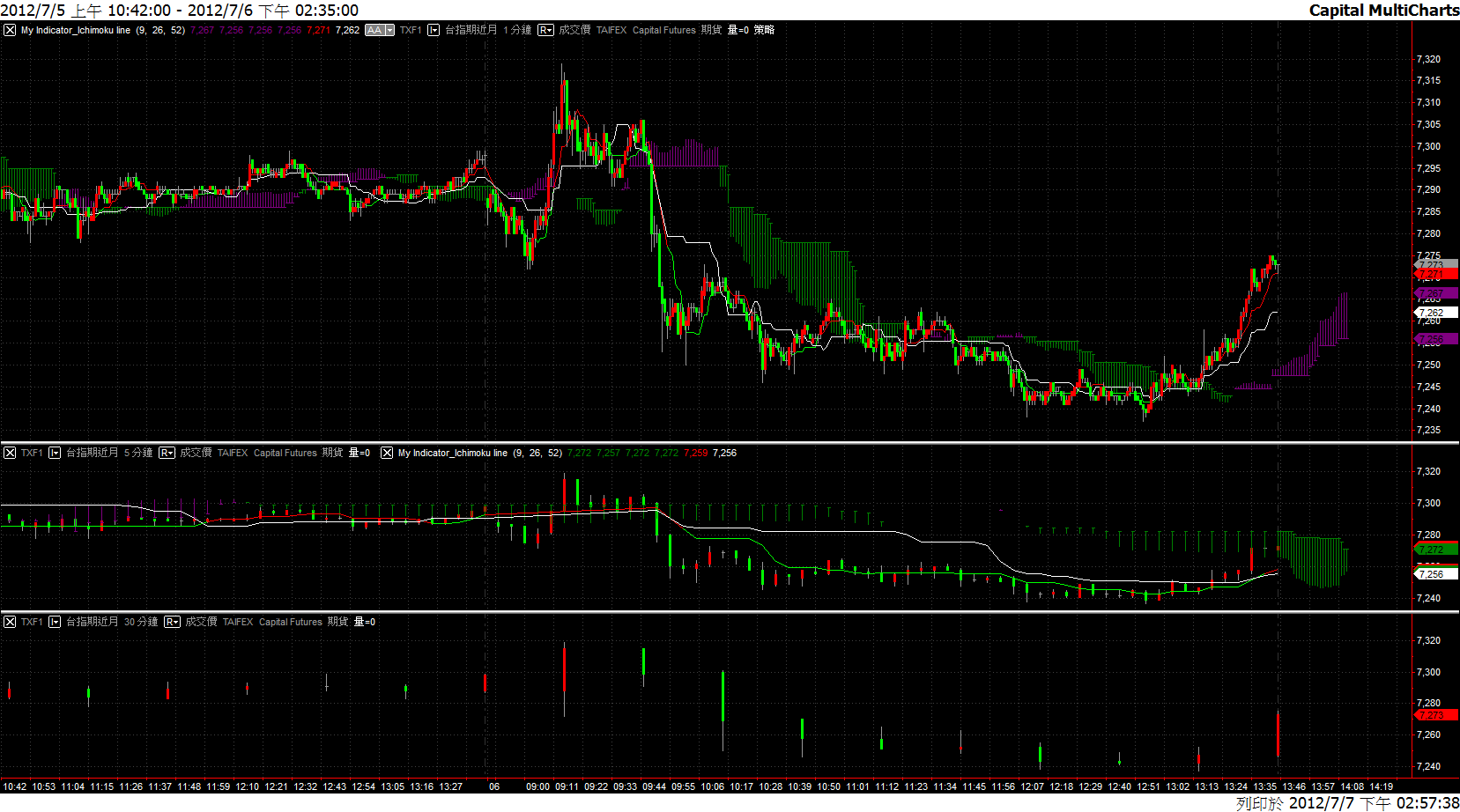

以下是我自己在multicharts上的Ichimoku line indicator
至於好不好用呢??
還在琢磨中
要使用的, 記得在 "設定"--"視窗"--"X時間座標軸"--"設定"--"右方邊界N根K棒寬度"
將N設為>26以上才不會有問題
inputs: L1(9), L2(26), L3(52);
vars: turningLine(0), standardline(0);
vars: cloudA(0), cloudB(0);
TurningLine=(highest(high,L1) +lowest(low,L1))/2;
standardline=(highest(high,L2) +lowest(low,L2))/2;
cloudA=(TurningLine+standardline)/2;
cloudB=(highest(high,L3) +lowest(low,L3))/2;
If TurningLine>standardline then begin
        plot11(TurningLine,"",red);
        plot12(standardline,"",white);
end;
If TurningLine<standardline then begin
        plot11(TurningLine,"",green);
end;
If cloudA>cloudB then PlotPaintBar[-L2](CloudA, CloudB, CloudB, CloudB ,"Cloud",darkmagenta, default, 1); //If A>B, means bullish
If cloudA<CloudB then PlotPaintBar[-L2](CloudB, CloudA, CloudB, CloudB ,"Cloud",darkgreen, default, 1);  //If A<B, means bearish
