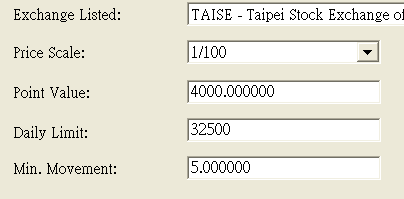

發表於 12-6-28 10:12 | 顯示全部樓層
BigPointValue -> 每一大點的價值金額,如台指期每跳一檔就是一點,金額是200
                          不是所有商品都是跳一檔就是一大點
                          看Global Server 的商品設定中的Setting 標籤就看的到
pricescale : 1/100
Min.Movement : 5.0
以上表示0.05 一跳
Point Value : 4000.0 表示一大點是4000元
跳動一檔的金額就是0.05*4000 = 200
其他都是使用者自定函數
如果是以sigal or strategy 匯入,應該會將函數一併匯入,除非沒勾選匯入Function 選項
如果有匯入,在函數名稱點選右鍵,選Open function 可看到函數內容,除非被設定保護
以上參考
