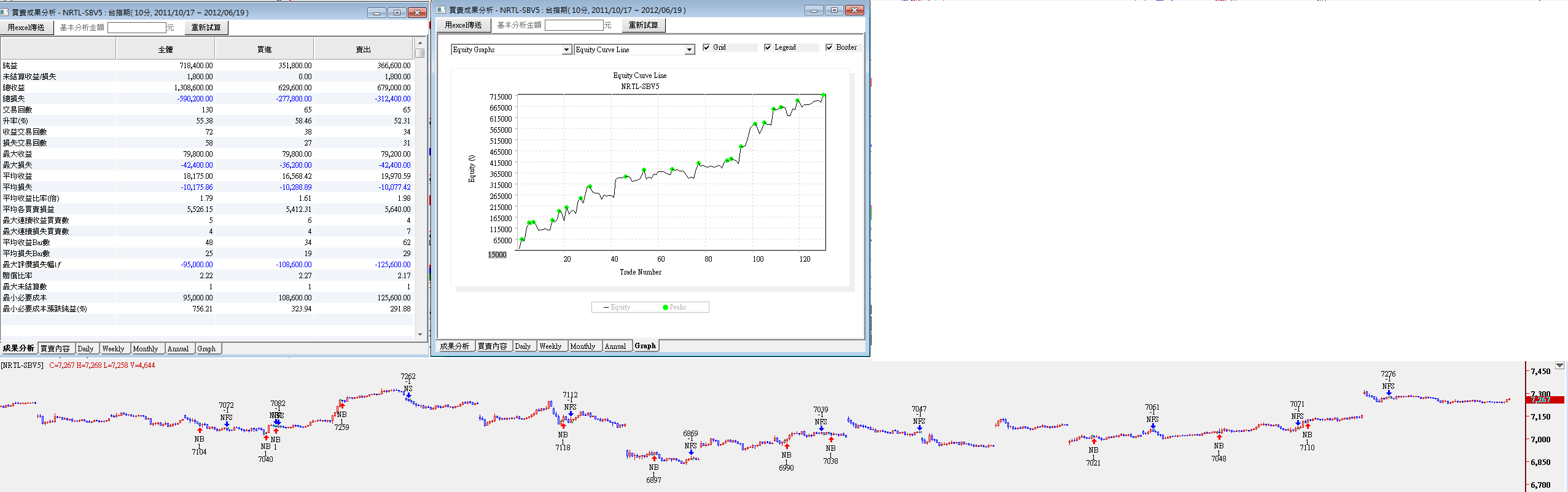

這個程式策略算不算合格?
發表於 12-6-19 22:15 | 顯示全部樓層 |閱讀模式
這個程式策略算不算合格?
發表於 12-6-20 00:53 | 顯示全部樓層
回測的東西不必太執著.....
回復 支持 1 反對 0
發表於 12-6-20 00:35 | 顯示全部樓層
stock1586 發表於 12-6-20 00:14
這不是60分ㄉ的~請看圖囉~
圖是那些數值畫出來的,別只看圖
樓上的只給30分...別只怪我啊~~
回復 支持 1 反對 0
發表於 12-6-20 00:31 | 顯示全部樓層
這不是60分ㄉ的~請看圖囉~
個人主觀判定只有30分,話多勿怪,本身經驗
回復 支持 1 反對 0
發表於 12-6-19 23:58 | 顯示全部樓層
8個月翻三倍...如果是我的話,做夢都會笑
不過,還是正經點的回一下好了...
您...這帖想知道什麼?想得到什麼樣的回應?
那些數值裡面,是有存在著一些問題...
但大大只問「算不算合格」?
小的會回答...「合格!」
不過,別忘了,期貨60分的東西,只是算是跑的快、死的慢的羊...
要95分才能變成喜羊羊
參與人數 4金錢 +16 收起 理由
楚可人 + 10 請問大大要怎樣才算是95分呢?.
joey0415 + 2 本日最中肯!
兩个口 + 2 直切入要害
cococharles + 2 期貨市場合格還不夠!
回復 支持 1 反對 0
發表於 12-6-19 23:43 | 顯示全部樓層
看對帳單曲線會比較準...
cococharles + 2 果然是行家!
回復 支持 1 反對 0

發表於 12-6-19 23:41 | 顯示全部樓層
合格的標準為何?
看淨值曲線很漂亮啊!

 樓主| 發表於 12-6-20 00:14 | 顯示全部樓層
不二刀 發表於 12-6-19 23:58
不過,還是正經點的回一下好了...
這不是60分ㄉ的~請看圖囉~
發表於 12-6-20 01:19 | 顯示全部樓層
這不是60分ㄉ的~請看圖囉~
不二刀指的是分數60合格,很危險,並不是指60分K線圖

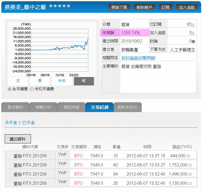

發表於 12-6-20 01:27 | 顯示全部樓層
本帖最後由 摸摸茶 於 12-6-20 01:29 編輯
不過,還是正經點的回一下好了...
三倍你就滿足了?
那你看到這個 要以身想許ㄇ?
http://www.algostars.net/trade_system/findsys
bacardi + 1 這才是摸大的真功力 ~
發表於 12-6-20 01:41 | 顯示全部樓層
這不是60分ㄉ的~請看圖囉~
s大這麼有把握, 何不1口大台實單跑3個月看看

發表於 12-6-20 08:28 | 顯示全部樓層
PROFIT FACTOR 2點多是很優的策略了,比較需要擔心的是,有不少利潤是跨日跳空獲得的、且7047的放空的未實現損失不小,在交易當下會很嚴格的考驗交易的人。
就這兩個部份要再觀察一下,或是乾脆直接丟錢進去用最小槓桿去RUN就知道了。
