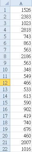

如上圖,在一堆數值中,找尋某一數值,並傳回其座標,該使用何種函數?
例如:搜尋 466 之值,回傳 Y 座標 12 之值.

=MATCH(466,A:A,0)

Debug.Print  Worksheetfunction.Match("466",Range(Cells(1,"A"),Cells(22,"A")),0)
Debug.Print  Worksheetfunction.Match("466",Range(Columns("A").Address),0)
Debug.Print  Worksheetfunction.Match("466",Range(Columns(1).Address),0)
Debug.Print  Worksheetfunction.Match("466",Range("A:A"),0)
謝謝您的程式碼,就交給前端的函數去處理.
感恩~  ^_^

froykeeper 發表於 12-6-17 00:47
沒向C大那麼厲害,只會找一個
=MATCH(466,A:A,0)
一語驚醒夢中人,原來是 Match.
先前一直在研讀 (v)LookUp 的各項參數.
感恩~~
