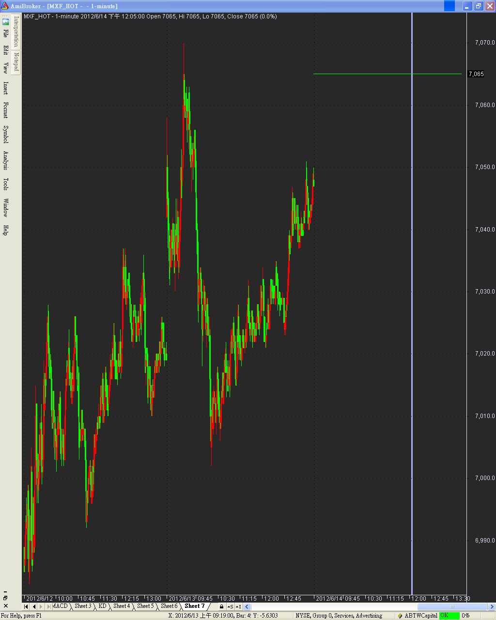

今日以 Taifexwebdownloader 傳輸資料時會出現" Parse Error" 的訊息,然後 AB無法繪出正確的技術線圖。重試了一次傳輸昨日盤後資料則仍正常無誤,以此研判是否應該是今日期交所盤後資料問題?

這次是在盤後資料下載階段出問題,傳資料時即出現 "Parse Error",到 C"\TWFEXDATA 目錄底下也看不到今日(6/14)的資料,這樣AB才不能正確繪圖的!奇怪!各位用 ABTW的大大都沒遇到小弟相同的情形嗎?

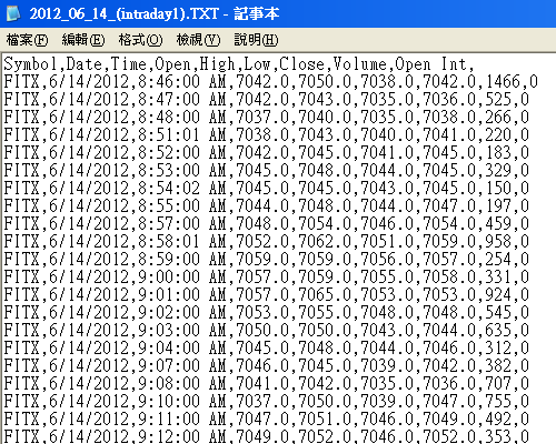

交易所格式更動 :
1. 最後多了一個欄位 "開盤集合競價"
2. 成交時間, 原本固定為 6碼 HHMMSS, 今天的 HH 若為 8點或9點則沒有補零
可以下載我修改過的檔案, 就可以先應急了,
download 回去後, 如果用 TaiFexWebDownloader,
選擇 開啟本地端資料夾到您存放檔案的目錄即可

抱歉, 這個是我自己用 excel 匯入 rpt 檔案時所產生的額外問題,
我誤判為資料本身, 造成困擾請多見諒
