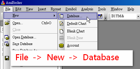

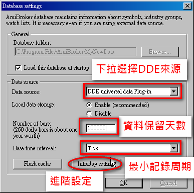

AmiBroker 的資料導入是都交給它外掛去處理的,現在先新增一個資料庫給 DDE 使用

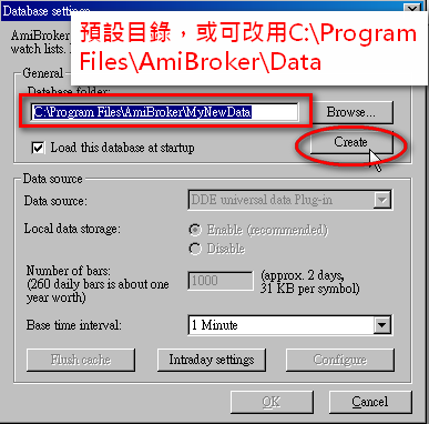

點選Create 建立一個新資料庫用來接收 DDE

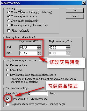

下拉選擇 dde plugin後,再點選 IntraDay Setting
填選相關設定,記得勾選混合模式 這樣才能同時看分鐘線與日線

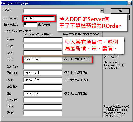

點選 Configure 之後,出現連線字串檔設定
在進行設定之前可以先打開 excel ,然後把連結字串丟到上面 試看看能不能抓的資料
其連結語法為 server|topic!item
以王子下單機為例,台指期 最新報價的語法就是  =ROrder|TXF!price
我們貼到excel看行不行,測試之前 請記得有啟動dde server
如果 ok !  那代表可以正常連線
我們只需要把 topic 這個部份改成 amibroker 的商品代碼 {ticker}
所以  dde server 欄位就填入 ROrder
在 Last 欄位 --> 就是 {ticker}!price
在 volume欄位 --> 就是 {ticker}!vol
在 ask欄位 --> 就是 {ticker}!ask
在 bid欄位 --> 就是 {ticker}!bid
如果我們手上是其它的DDE來源,那就  依此類推吧 !

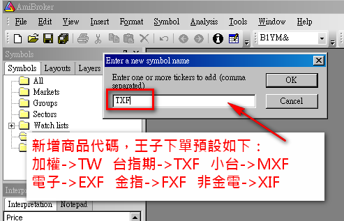

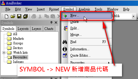

接下來就開始逐一 新增商品代號吧!!
OKOK....

但我再設定configure DDE plugin 時! 字串全都設定好!
我ㄧ按ok鍵!就全都跳回原初的原廠設定....(我是使用AmiBroker -5.30RC)試用版!
可是看你寫說試用版!可以短暫20分鐘連線!
我是哪兒設錯呢....
發表於 10-4-9 12:28 | 顯示全部樓層
我找到問題嘞!
因為試用版沒提供TICK所以不能選!
所以BASE TIME INTERVAL改用1MINUTE
configure DDE plugin就可以完全存檔!
