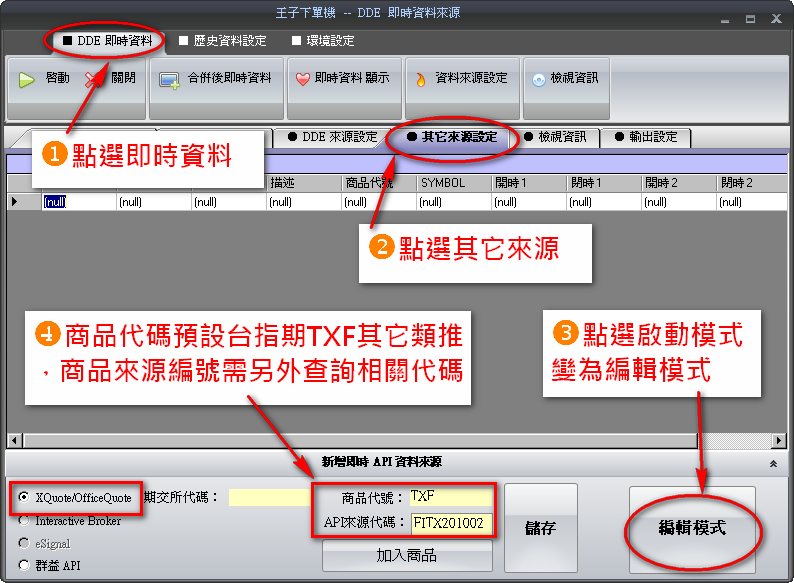

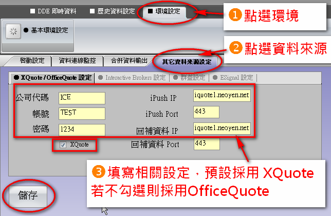

在王子下單機中,進入資料設定視窗後  點選「環境設定」再點選「其它資料來源
輸入相關的欄位即可!
然後,再點選即時資料 -->其它來源 --> XQuote/OfficeQuote -->編輯模式
在商品代號內輸入 TXF(台指期)、來源代碼則輸入 XQuote 定義的商品資料

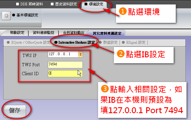

二、 Interactive Brokers
這家券商提供的產品線非常多(期貨、股票、ETF' 選擇權、債券...)手續費也算滿合理,如果有交易國外商品不妨開一個戶
但這不是重點,它有提供 報價源給我們使用 ^^
IB下單的軟體是TWS,其有提供API讓我們去連結其資料。 由於其主機在國外,所以呢 貧頸就卡在網路速度上囉~

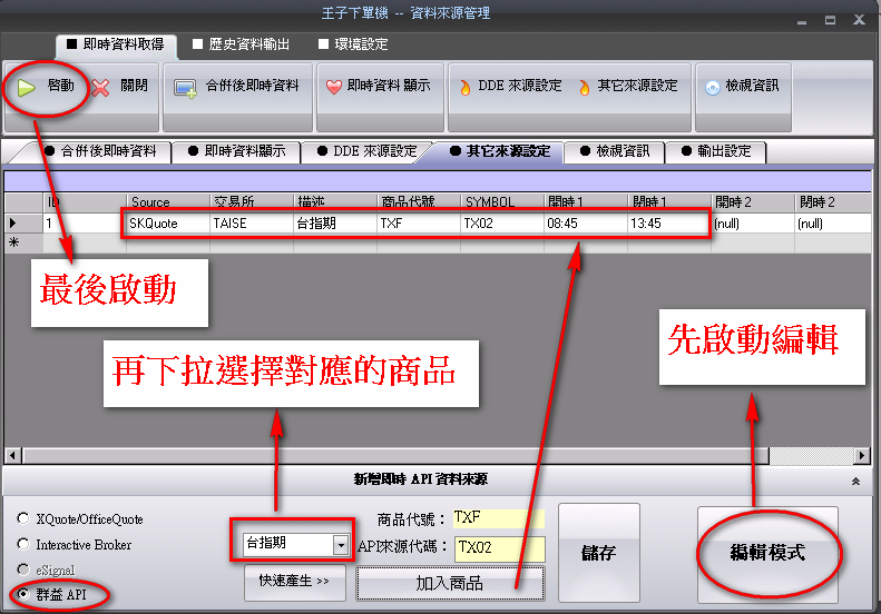

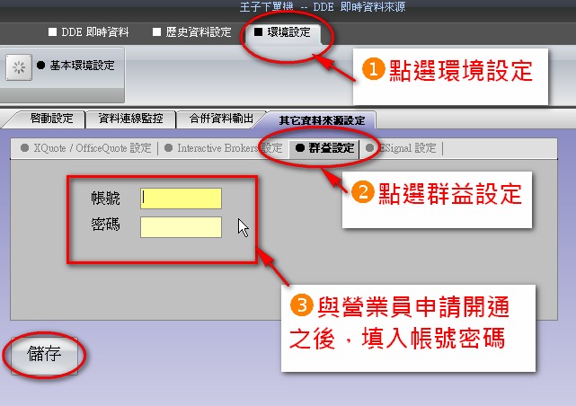

接下來,進入下單機之後  先去設定頁面 填入你的群益 帳號密碼
然後
有關於群益的設定,如上
先啟動編輯模式 --> 選擇「群益」來源 -->下拉選擇 商品 --> 自動產生 --> 新增  -->儲存
最後點選 「啟動」 按鈕就完成囉!!
你就可以發現 api 來源和 dde 有比較快一點點!
