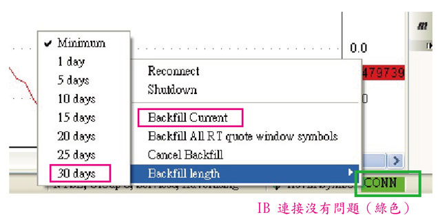

在 AB界面的右下角 Plugin states, 右鍵選項中 Backfill length 最大為:30日
後來,下載了 IB.dll(2.0.2)Backfill length 最大為:180 日;
點擊運行時出現錯誤(重裝AB和用另一台電腦測試,都有同一問題)大家可知原因?

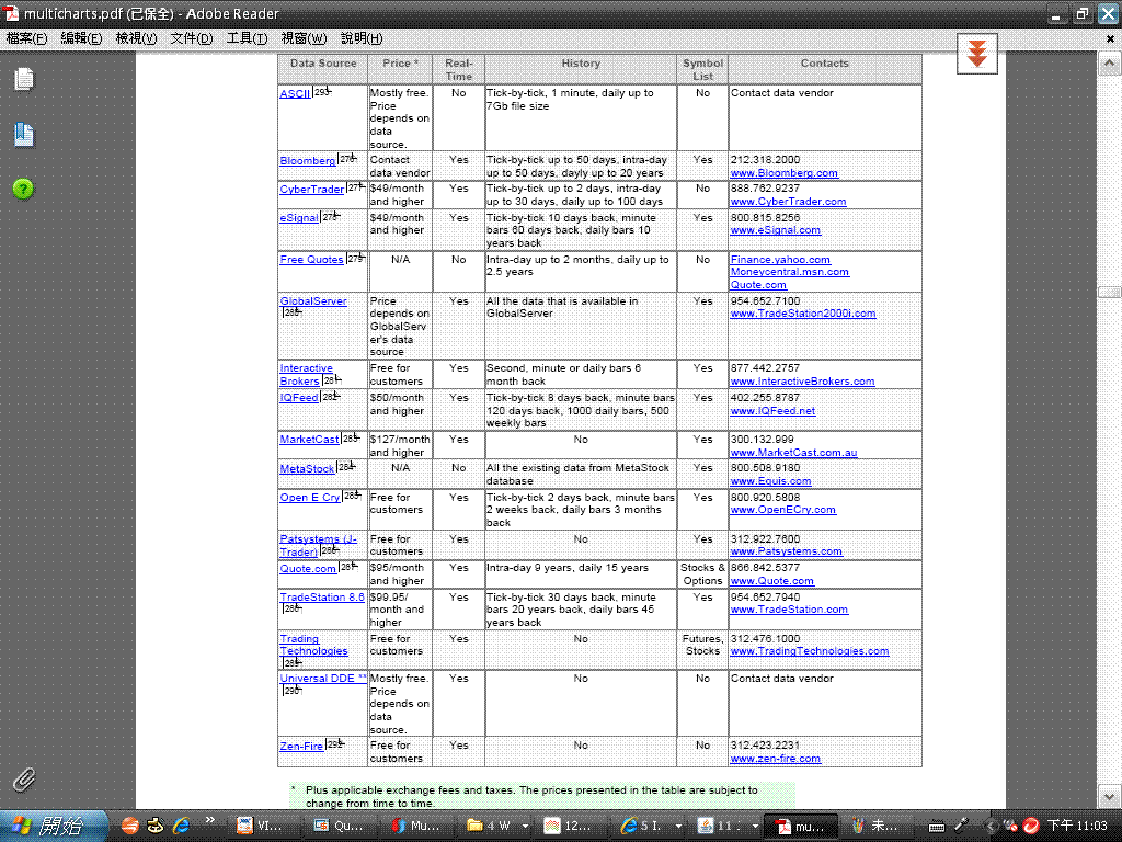

我用 MC 測 SET 12000 BARS for ES (sp500 mini futures )
得到 daily bar :一年
            60min bar : 3  個月 (30000 bars setting )
(所以 AM 上你用多少min bar setting )
    IB rule 就明表示如此  MC show it meet rule !!

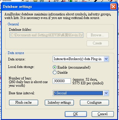

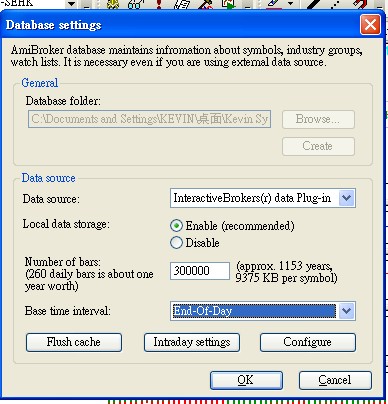

我的設置如下,我首先會加入一隻股票的新代號,
然後設定為 Database Settings 中的 Base time interval 設定為:End-of-Day
更新了30日數據,因為最大只能更新30日;
之後我會把 Base time interval 設定為:5 Second;
你會看到圖中 Number of Bars:我定為300000 遠遠大於1年的數據
(若 52days 為9375kb ;那麼260days 為 260/52 * 9375 = 46,875)

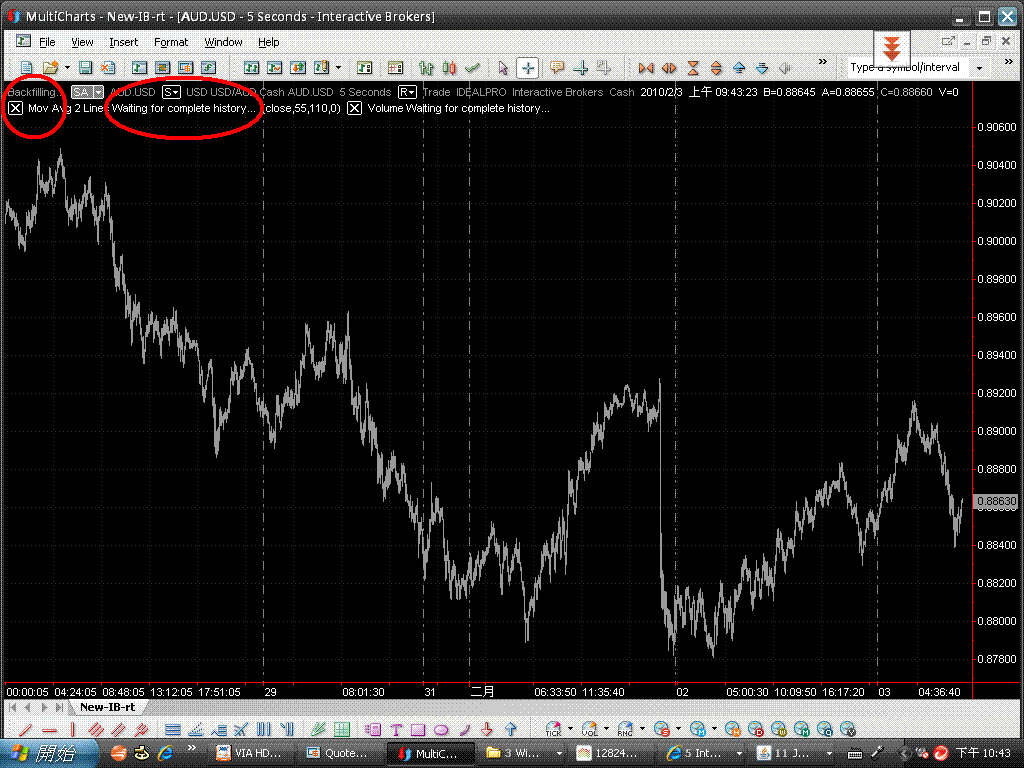

我之前也是用 5 sec bar period 特買一台EBOX 65 W 開整天想把 5sec bars 弄個一整年
碰到狀況一樣 .
     我轉用 MC 用 5sec bar period 情況 set 100000 bar back ( MC 的 LIMITATION)
     每次開機 HANG 在那 BACKFILL 多久 ? 我一邊打邊試  十分鐘了還是BACFILLING STATUS
      我之前 用 500~2000 bar back fill 加快BACKFILL 速度 停機可不能超過 3小時
      gap 一堆可想而知
     至少MC 是試圖完成 100K  bars backfill --問題是太久了 程式 要在五秒內 反映完才可 REALTIME
     TRADEOFF TRADEOFF 無法事事完美 買個 秒級DATASOURCE (我沒買過 但MC 的GUIDE 清清處處
      列 出) 參考Multicharts.pdf page 274 (MC 5.5 userguide )
