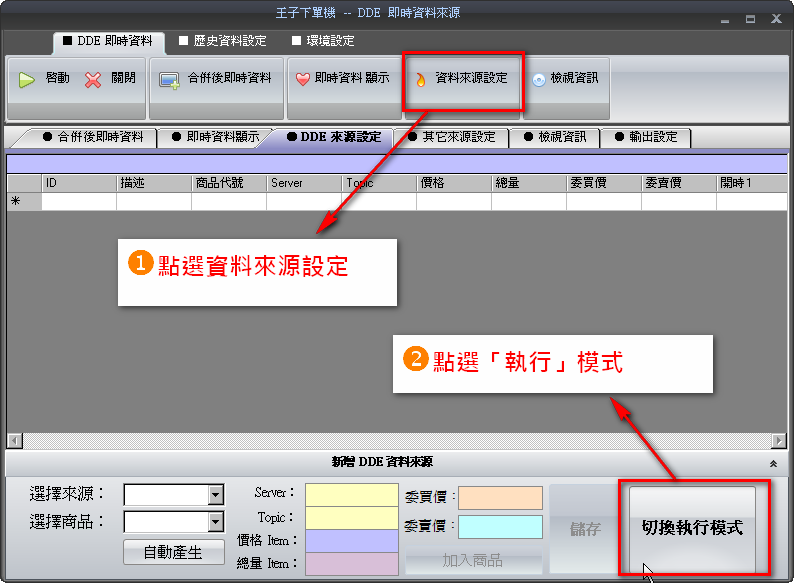

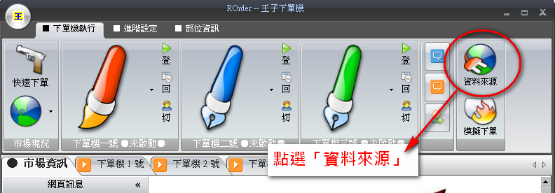

首先,先登入王子下單機之後,點選「資料來源」按鈕
接下來就進入所有相關的資料設定頁面
點選 「資料來源」之後,會自動切換到DDE資料來源
什麼是 DDE 資料呢? 簡單來說,它就不用錢的報價來源
目前大部份的券商軟體都有提供這個功能! 我們就直接用免費就好啦...
點選 「執行模式」,正常來說  王子下單機怕使用者亂點,預設只顯示唯讀的
點選之後代表我們要進去編輯相關的設定

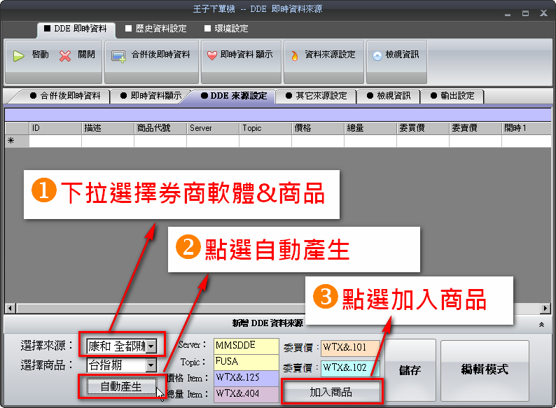

接下來,看看我們手上到底開了那幾個券商呢??  下拉選擇我們電腦裡平常在用的軟體吧!!
目前王子下單機 內建了下列的券商
1、日盛 HTS
2、台證 大三元
3、台證 全球通
4、康和  全都賺
5、康和  E 閃電
6、元大  YesWin
7、永豐金 E-Leader
8、群益 錢博士
9、兆豐金 旺得福
10、寶來 財富888
11、富邦e01
12、精誠 iDQ
13、精業 網路贏家
14、大昌 快易通
等等...
什麼叫做內建呢? 就是直接下拉選擇券商 再選擇交易的商品,再點選「自動產生」就完成了!
例如範例圖中  選擇了 康和全都賺 與 台指期  ,它就會自動產生相關的 DDE 對照表
如果  如果我們的軟體沒有在上面內建怎麼辦呢??    很簡單
只要確認其 DDE 連線字串 ,格式為  server|topic!item
分別填入 server、topic 和各回報的欄位項目即可
當都確認之後,點選 「加入商品」 按鈕,這樣就會加入列表之中

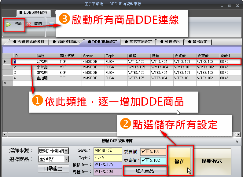

我們依此方式,逐一的增加欲監看商品報價來源的列表
同一個商品最好選擇 二個來源,這主要是怕其中一個資料來源斷線之後,另外一個馬上就會備援
當所有的商品都新增完成之後,點選「儲存」 按鈕,將所有的設定都儲存進來
最後,點選 左上角的「啟動」 按扭,試看看!!

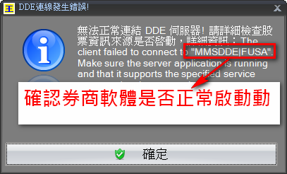

哦~ 發生錯誤訊息...  這主要就是因為我們還沒有打開交易軟體啦... 像例圖之中,我們還沒有打開全都賺,造成它想嘗試連結確找不到該連結字串的錯訊息!
SO... 請打開剛剛下拉選擇的交易軟體資訊吧!

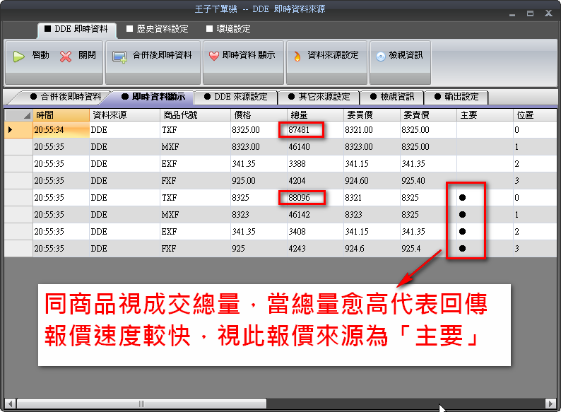

在範例圖之中,我們可以看見相同的商品代號 TXF 台指期是不是有二個來源呢?
王子下單機會每三十秒去自動去比較相同商品的資料來源,然後以總量最多的來源做為主要來源,可以用「」判斷是否為主要的來源!!
最後,就會將這個合併的資料  提供給 Tradestation、 Amibroker 等軟體來使用啦...
