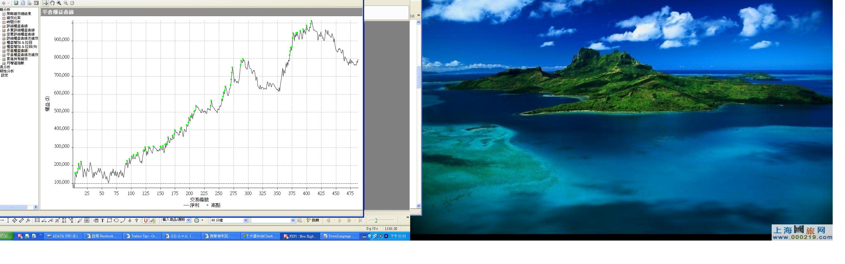

請問一下績效表中的 淨利高點 (綠點)
要如何抓?
是 找到 i_ClosedEquity 這函數
但不知該如何寫....
感謝

想再請教的是
要抓淨利高點 (綠點)
的發生日期
condition1=Value1
Value1= iff( i_ClosedEquity>= Value1, i_ClosedEquity, Value1);
if condition1=true
then
date = Value2
這樣寫
Value2 是發生日期 ?
