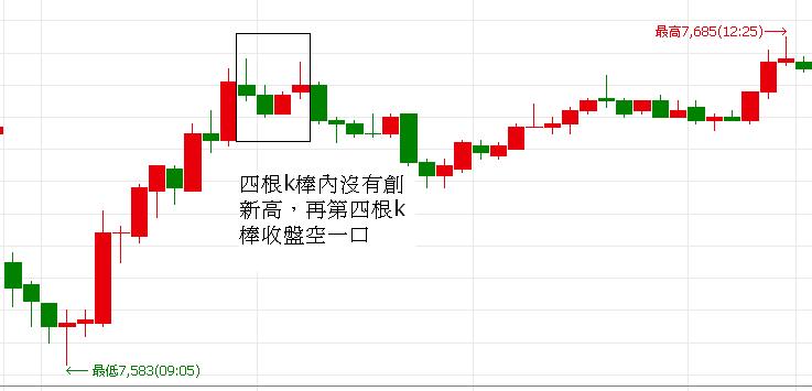

關於語法,小弟有一個邏輯怎麼想都想不出來如何寫
只好又寡廉鮮恥的上來問問看不知道有沒有回應了......
如圖片所示
4根K棒排列,如果沒有出現創新高的K棒則再第四根收盤空一口
怎麼想都想不出來.....>"<
拜託摳摳的強者大大幫幫忙了

if high < highd(0) and high[1] < highd(0) and high[2] < highd(0) and close > open
then sell next bar at open
