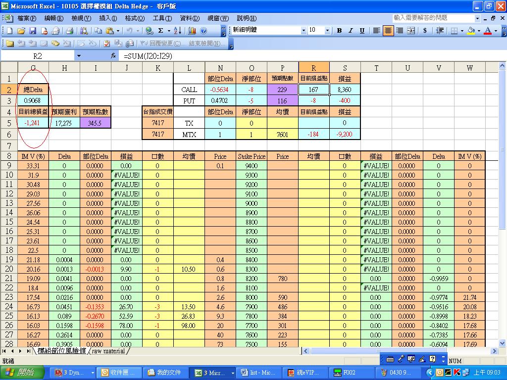

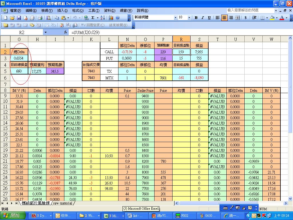

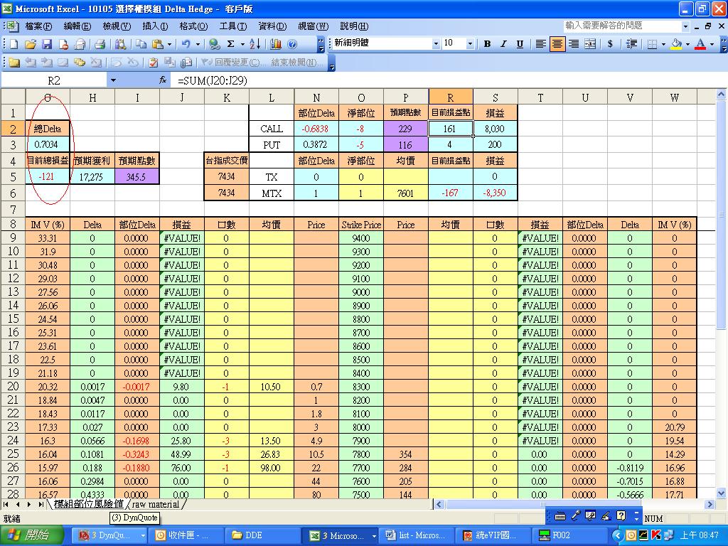

0430 9點24分.JPG 0430 9點3分.JPG 0430 8點47分.JPG spreadsheet中
有些朋友有些問題
所以我附上圖檔跟您解說一下
以今天截圖為例
時間    指數位置    部位總delta
8:47     7434         0.7034
9:03     7417         0.9068
9:24     7440         0.6554
您會發現
指數往下跌(9:03) 部位delta提高
在9:03 delta=0.9068
等於你作多0.9068口小台
因為delta是非直線性的運動
如果指數再下跌
此部位的總delta會正的越多
(Put的gamma加速他的delta, 但call卻趨緩)
同理
若指數漲
此部位的總delta會往負的方向移動
即9:24 總delta下降到0.6554
所以隨指數位階不同
部位的總delta會一直變動
本模組會在盤中隨時讓您知道你的部位delta在什麼程度

純建議 J 欄和 T 欄 公式修改一下
如 J9 公式改為
=IF(N9=" ", 0, (N9-L9)*K9)
這樣 #VALUE! 可以少一些

謝謝Calvin大大的建議
小弟有些地方沒有很細緻
美工也普普
請大家多給點建議了
