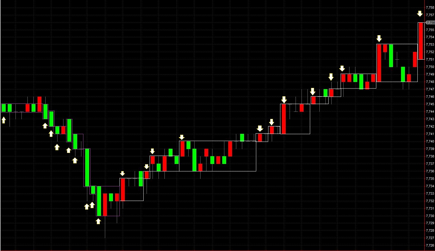

冒昧請教一下高老師
本圖中的區塊皆為「有突破前一價格區間」所繪製的方格
請問有辦法抓出每個方格的第一根K線的收盤價(箭頭所示,亦即「新高/低價」,上下影線不予理會)嗎?
ps.小弟是用MultiCharts系統

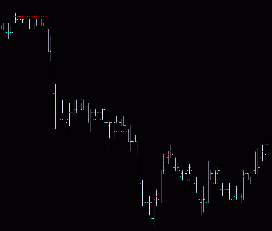

另一種寫法
variables:
  checkHigh(0),checkLow(0);
  once begin
    checkHigh=High;
    checkLow=Low; value1=0;
  end;
  if close > checkHigh then begin
    checkHigh=close; value1=1; checkLow=Low;
  end;
  if close < checkLow then begin
     checkLow=close; value1=2; checkHigh=High;
  end;
  if value1=1 then begin
    Plot1(checkHigh ,"Box High");
    NoPlot(2);
  end;
  if value1=2 then begin
    Plot2(checkLow ,"Box Low");
    NoPlot(1);
  end;

發表於 12-4-22 19:02 | 顯示全部樓層
Plote 屬性 要設定為 points
這樣 就不會 出現 斜的連接線
自己搞懂 2種寫法
因為 不曉得你 轉方向的 邏輯基礎
我就自行想像,反轉的邏輯。

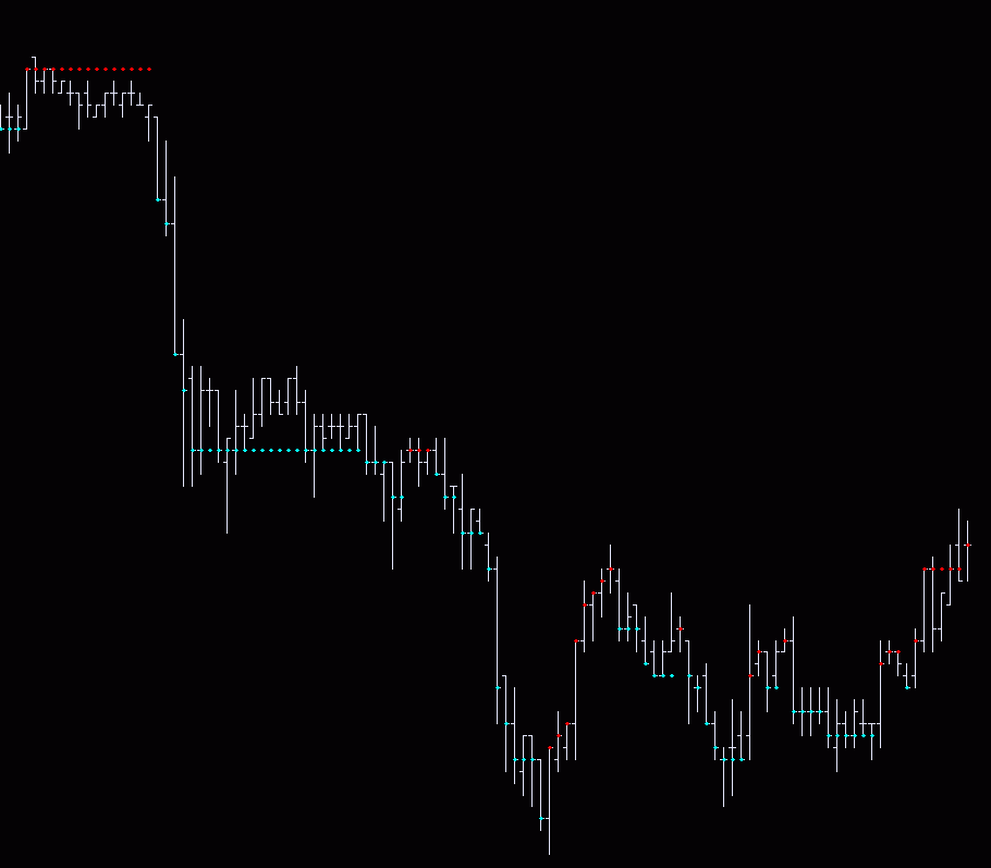

發表於 12-5-9 10:48 | 顯示全部樓層
謝謝老師指導
又學到一個!!
