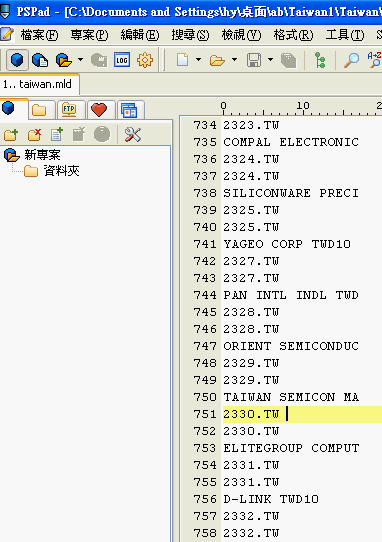

不過為什麼代碼都有重覆?
例如TAIWAN SEMICON MA下面有2個2330.TW

回復 7# 綠茶妹
     因為DOWN掉兩次
產生了兩段 應是這原因
你可以 TRY TOOL TO DOWNLOAD TAIWAN ONLY
應不會兩次2007-2009
    我是想讓大家知到他的BUG 樣子

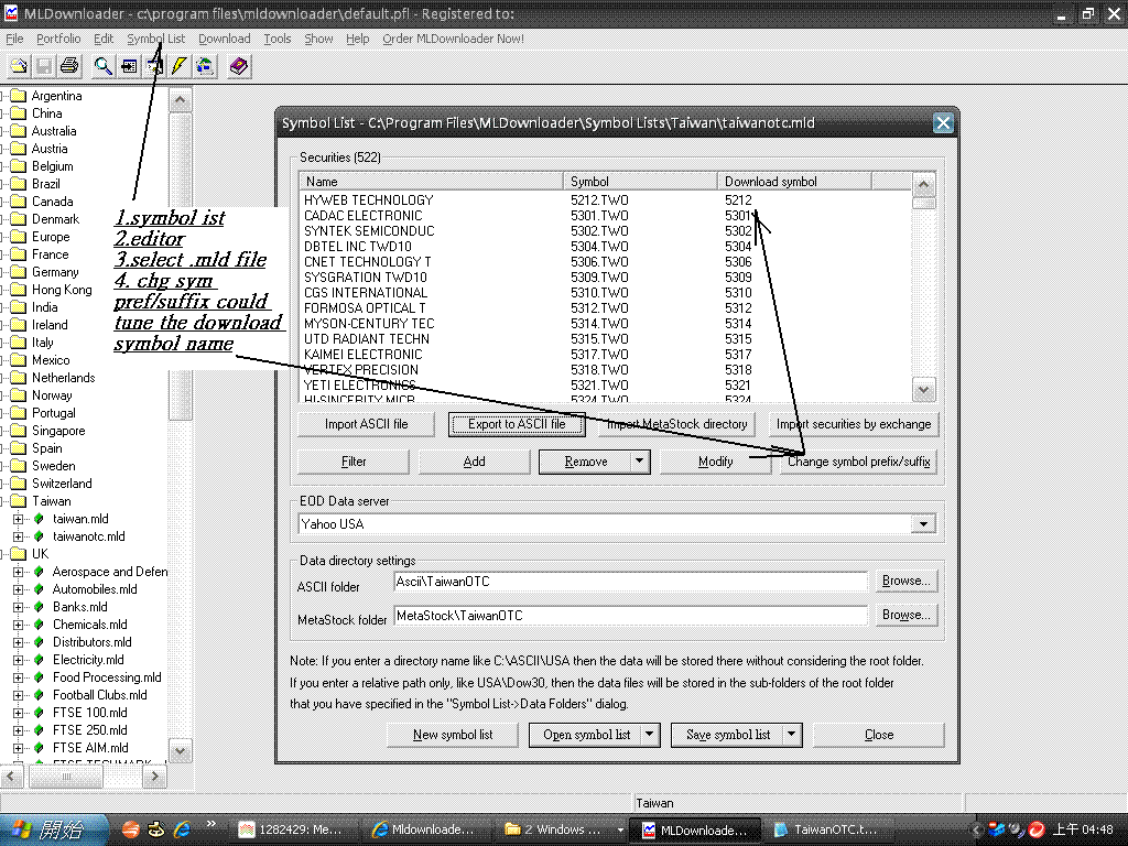

轉MLD到ASCII
轉MLD到ASCII
由上圖部驟 把 .MLD 檔 轉成 ASCII  會有兩 重複 是  一是 YAHOO symbol name  一是 DOWNLOAD 端你要叫
什麼 可以調整 MLD FILE 的 PEFIX  SUFFIX ( 記得先BACKUP MLD FILE 我的已被蓋掉 )
TAIWAN.txt download symbol keep as 2330.tw
TAIWAN CEMENT TWD,1101.TW,1101.TW
ASIA CEMENT CORP,1102.TW,1102.TW
CHIA HSIN CEMENT,1103.TW,1103.TW
UNIVERSAL CEMENT,1104.TW,1104.TW
CHIEN TAI CEMENT,1107.TW,1107.TW
LUCKY CEMENT TWD1,1108.TW,1108.TW
TaiwanOTC.txt download symbol remove suffix become 2330 only
HYWEB TECHNOLOGY,5212.TWO,5212
CADAC ELECTRONIC,5301.TWO,5301
SYNTEK SEMICONDUC,5302.TWO,5302
DBTEL INC TWD10,5304.TWO,5304
CNET TECHNOLOGY T,5306.TWO,5306
SYSGRATION TWD10,5309.TWO,5309
CGS INTERNATIONAL,5310.TWO,5310
FORMOSA OPTICAL T,5312.TWO,5312
symbollist-asciiout.rar (13.97 KB, 下載次數: 653)

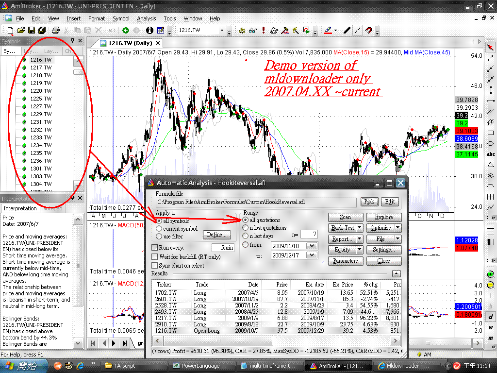

    我用  maiborker's  file/IMPORT METASTOCK DATABASE  broswer 用 MLDOWNLOADER 下載
的所有上市股票  然後用HOOKREVERSAL.afl BACKTEST  出結果如圖:
AM成功通向全球股市
AM成功通向全球股市
