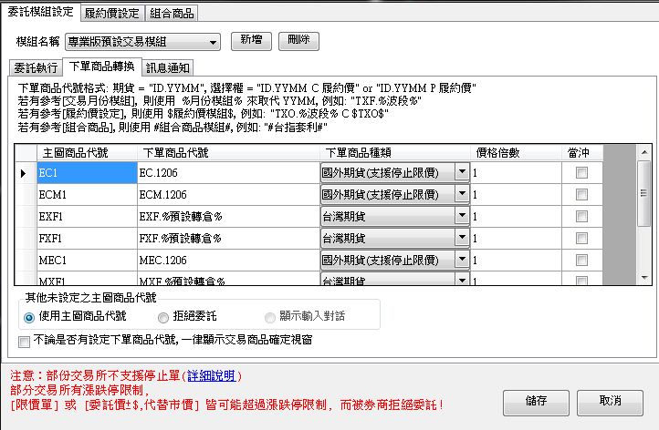

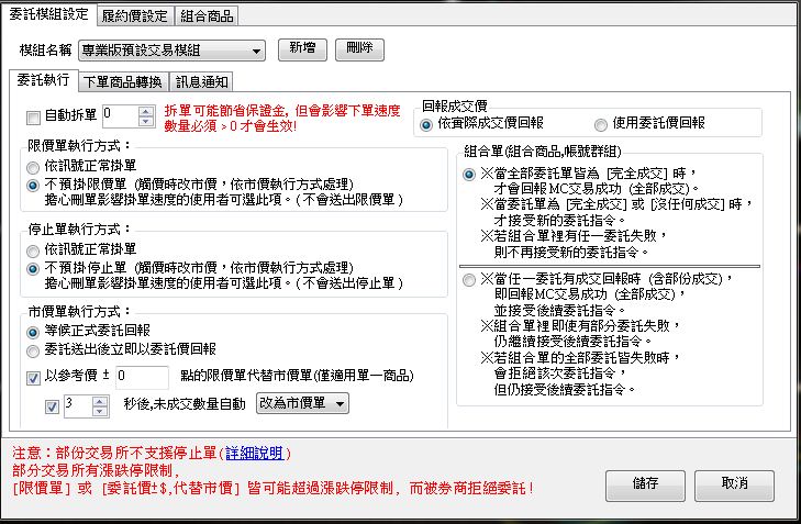

 樓主| 發表於 12-4-9 19:49 | 顯示全部樓層
那麼請教一下:
在「委託參數設定」那裏,我的圖示是否設定正確呢?
ps.實在搞不懂「支援停止限價」那三種分別是啥意思.....
