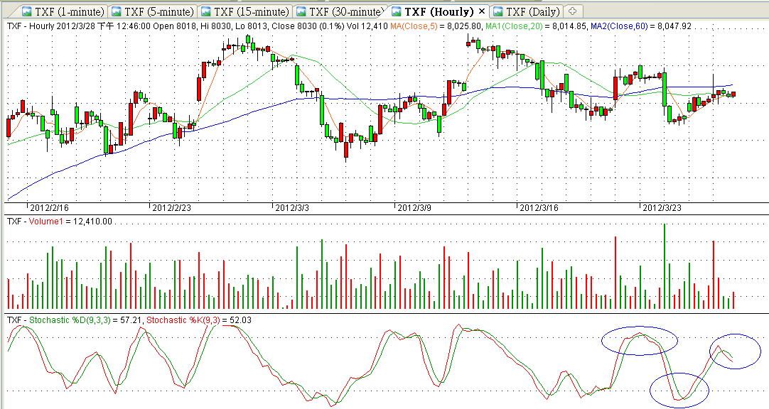

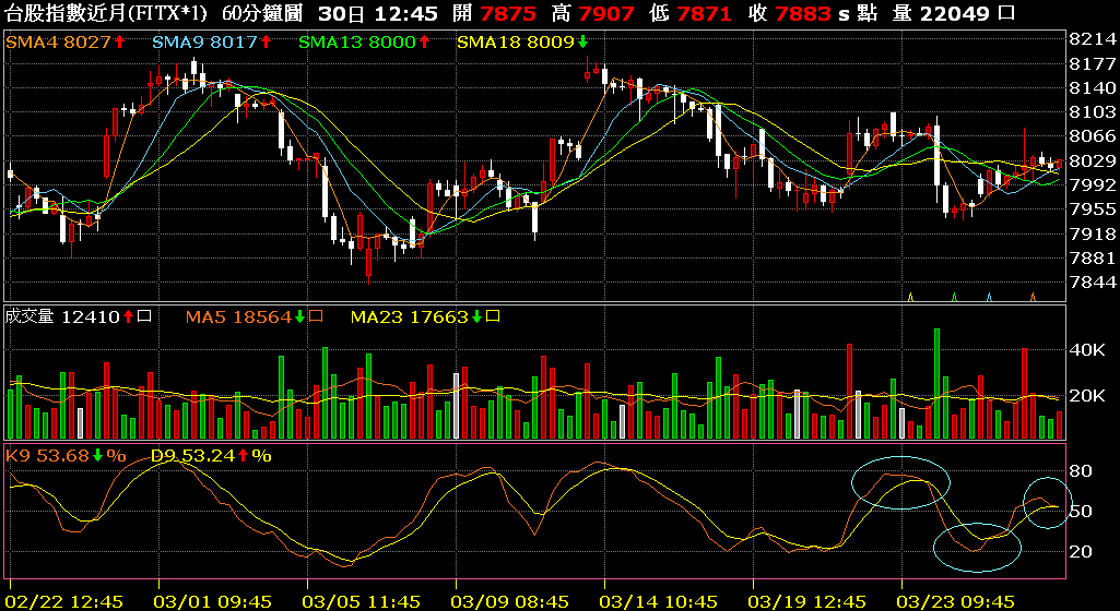

小弟剛剛成為Amibroker的使用者, 正在摸索中, 發現KD的參數不管怎麼調,
就是跟券商軟體或是一般股票網站的KD圖"差很大"....
不是差小數點那種喔, 是圖形一看就知道不一樣~
不曉得問題出在哪裡? 有經驗的高手大大們可以指點一下嗎? 甘溫~

 樓主| 發表於 12-3-31 19:36 | 顯示全部樓層
我觀察過國內的一般股市網頁, 包含先探還有PCHOME, 其實都一樣, 都是慢速KD,
所以應該是系出同源, 因為我還沒學寫程式碼, 想說如果可以直接調參數最快了~
樓上有大大說看起來差不多, 事實上在使用的時候是要非常講究的,
比方金叉死叉的時間點不同, 會抓錯行情的.
我用的時間週期不長, 5分K就有不小的時間差了...
