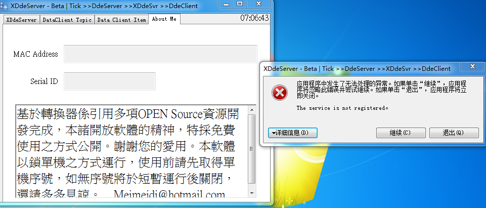

WIN7系統(32位),萬用xDDESvr Beta 版無法顯示,最後輸入序列號的地方出現這樣的狀況,求M大幫助解決一下!

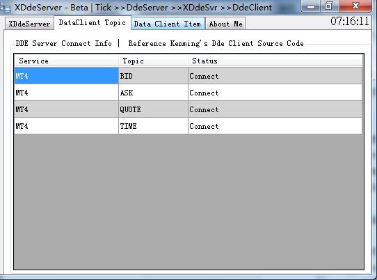

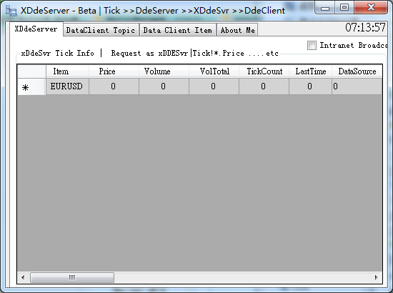

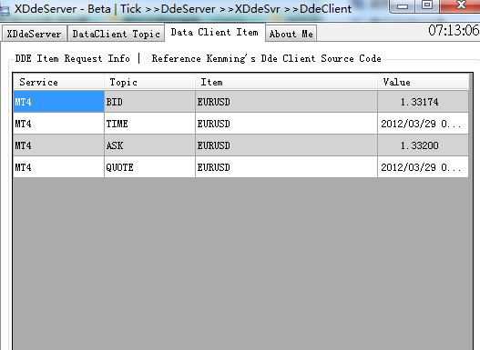

另外,MT4如何設置INI文件,試過幾次,都能接收,但是卻無法讀取,如下圖:
發表於 12-3-29 08:15 | 顯示全部樓層
0. MT4 可以直接 輸出 DDE 給 各種分析軟件, 不需要經由 xDdeSvr 再轉一手呦
1. 這個問題是 因為您的網路  有 3G 或是 PPPOE 的 連線方式, 所以讀取到的 MAC位址 是空白的,你可以下載 含有原碼的 那一份 xDdeSvr 來使用,應該就沒有這個問題。
2. xDdeSvr 需要 有即時總量來計算出 最新的變異量,您讀取 的 quota 是時間 序列,所以不會產生 tick。
