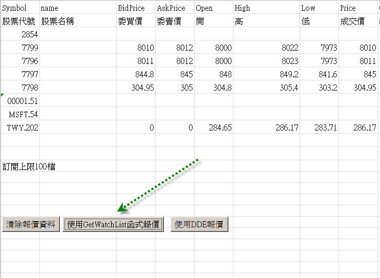

你還是做錯了
直接貼圖給你看好了 要這樣用 watchlist 才對

 樓主| 發表於 12-3-27 18:06 | 顯示全部樓層
試了,我擊點"使用getwatchlist函式報價"怎麼是空白,沒有資料進來?(擊點"使用dde報價"有資料進來)
 樓主| 發表於 12-3-27 18:22 | 顯示全部樓層
難,範本完全看不懂.....
