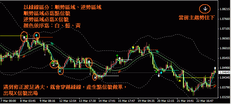

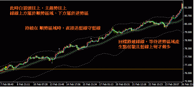

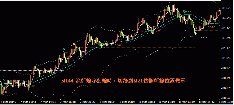

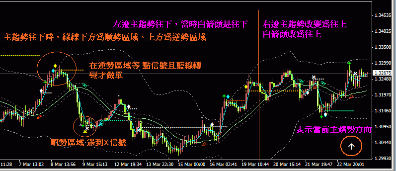

 樓主| 發表於 12-3-25 18:24 | 顯示全部樓層
FX01 歐元 M144圖
FX02 日圓 M144圖
FX03 日圓 M21圖
FX04 澳幣 M144圖
