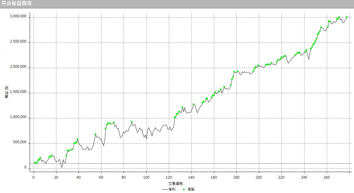

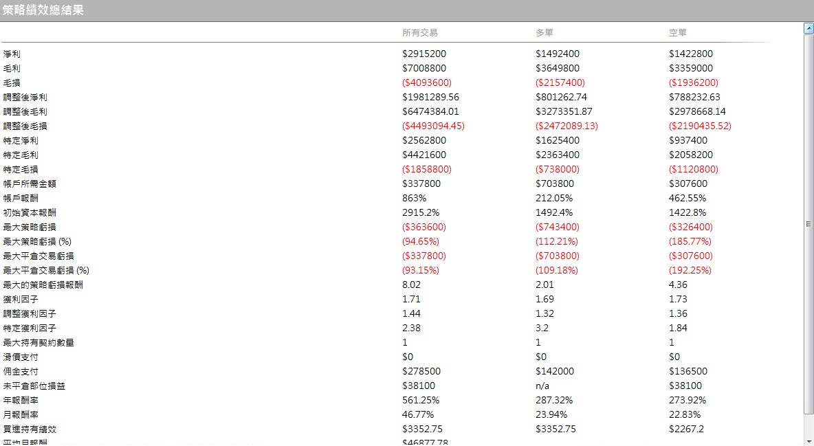

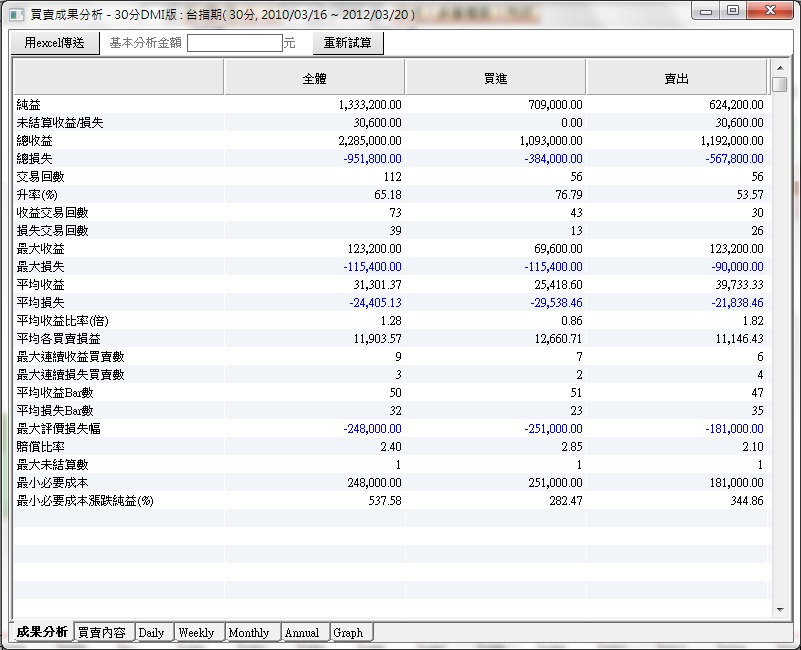

閉關完成了....
但還是跟原程式買賣點不太一樣
不過績效也算讚~~~

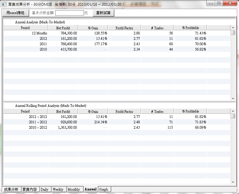

原先HTS是2年1,363,300....(先前有說8137的空單哦)
現在MC回測5年2,915,200...
跟HTS同期間(2010/3/23~2012/3/20)為1,467,600
可以接受啦....不過不知到底算不算好程式就對了.....
接下來再閉關....研究當沖程式.....
