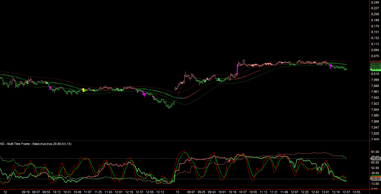

好些人說 看KD 要看 不同的時間週期 拿來一起比較,要怎麼做才能夠 同一個圖表卻顯示不同週期的數據呢
這是我所採用的方式做出來的指標 大家玩玩看合不合自己的胃口
有沒有那麼點味道 嘍
MultiTimeFrame KD Lines.txt (1.65 KB, 下載次數: 214, 售價: 1 金錢)

 樓主| 發表於 12-3-19 14:03 | 顯示全部樓層
這是 HTS 的版本 就玩玩看嘍
  1. Parameters : KTrend(True),KDLines(True), MultiKDLines(True),OverSold(20), OverBought(80)
  2. Parameters : ShortK(9),MiddleK(5),LongK(10)
  3. VARIABLES  : SK(50),MK(50),LK(50),SRSV(0),MRSV(0),LRSV(0)
  4. VARIABLES  : SlowD(50),MD(50),LD(50)
  5. Variables  :StdKDKBars(ShortK),MiddleKBars(ShortK*MiddleK),LongKBars(LongK*ShortK)

有網友問我說 如果一分K裏頭 要顯示  15 30 60 分 K線的 KD指標要怎麼做
怎麼做好呢?
0. 打開 一分鐘K線圖
1. 把兩張圖貼在一起 這樣最快 連改都不用改
2. 修正一下指標內容  再增加一組 SLK SLD  變成   SK SD MK MD LK LD SLK SLD 四組線條
相關計算 就 Copy Rename 修正一下就可以了
參數就從原來的 9 5 15 改成 9 15 30 60  您就可以同步看到 四組不同周期的 KD指標 綁在同一個指標上嘍
如果您怕她吃資源 那就更簡單了
指標設定裏頭 把 每個Tick 更新一次的部分 取消點選就ok啦
