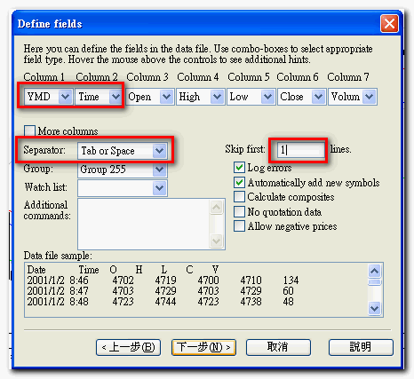

本帖最後由 綠茶妹 於 2009-10-14 21:42 編輯
22# stock009
我也有相同的問題。
現在裝excel 2007來試試。
匯入成功了,
白裝excel 2007。
我講一下小娃站長的第一個檔案的匯入方法。
把.txt檔改成.csv檔。
打開AmoBroker,
然後File->Import Wizard,
選擇剛才的csv檔。
再來如上圖的設定。
我剛才做錯的地方,
是要用tab或空白(space)隔開。
我這裡沒有選對。
然後就成功了。

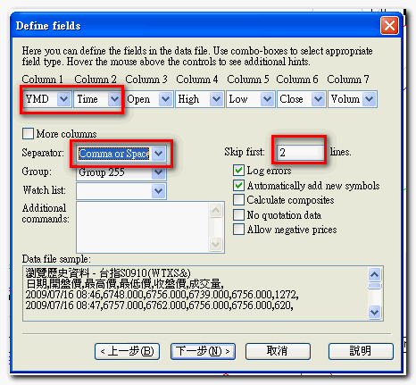

接下來匯入我今天上傳的檔案。
先把我的檔名改掉,
改成symbol的名字,例如我叫TX_1min.csv。
匯入時如下圖。
