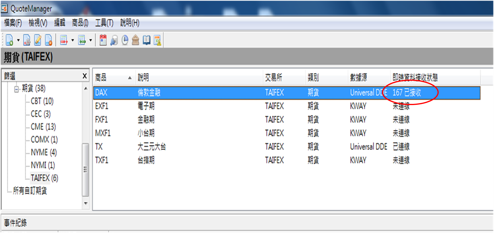

QM無法連線原來是沒有按右鍵讓它連線,現在已可連線抓資料了(如下圖紅圈處)

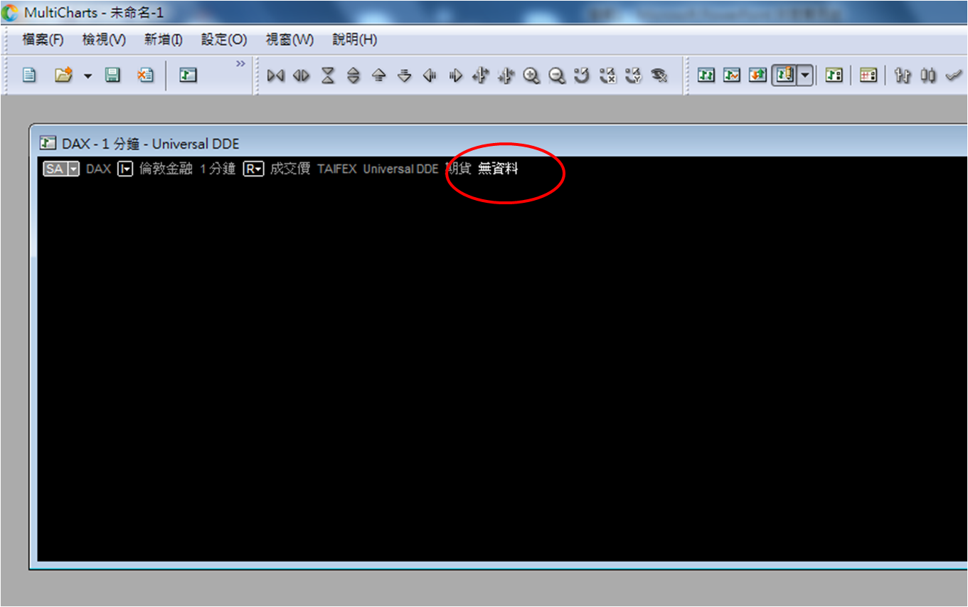

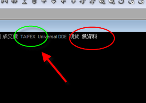

可是問題又來了,在MC裡卻無法顯示該商品(MC顯示無資料,如下圖紅圈處)

發表於 12-3-12 19:24 | 顯示全部樓層
會不會是商品設定那裡沒設定好...像"交易時間".."時區"等等...再檢查看看
發表於 12-3-12 19:36 | 顯示全部樓層
交易所改一下
 樓主| 發表於 12-3-12 19:50 | 顯示全部樓層
jackshy 發表於 12-3-12 19:24
交易時段從標準改成24小時就可以顯示了
謝謝了!!
