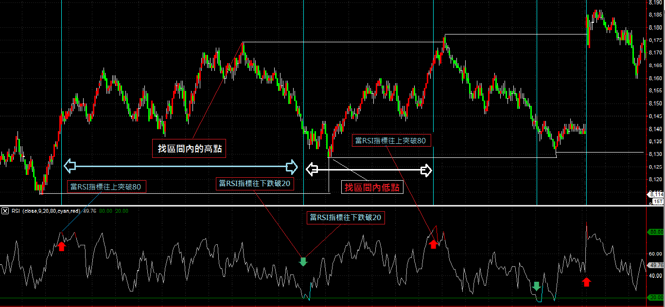

發表於 12-3-9 03:38 | 顯示全部樓層 |閱讀模式
有高手可以幫忙嗎??

發表於 12-3-9 11:10 | 顯示全部樓層
即時圖要畫成上面那樣應該不太可能...因為高低點隨時在變動

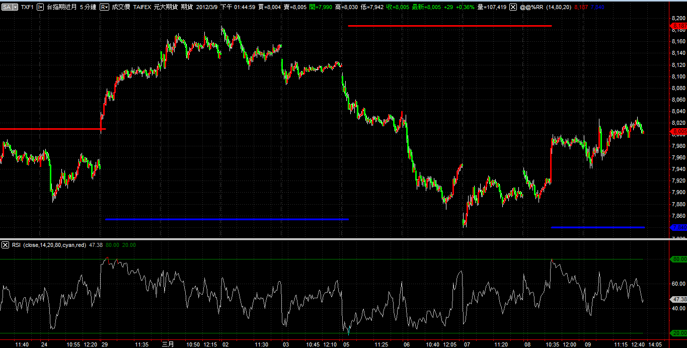

發表於 12-3-9 12:37 | 顯示全部樓層
  1. Input:Length(14),Top(80),Bot(20);
  2. Variables:LH(0),LL(0),LHBar(0),HP(0),LP(0),LLBAR(0),RSIHL(0),KRSI(0);
  3. Variables:LLID(0),LHID(0);
  4. KRSI = RSI(Close,Length);
  5. if RSIHL = 1 then LH +=1 else if RSIHL = -1 then LL += 1;
  6. IF KRSI cross Above Top then begin
  7.         RSIHL = 1;
  8.         LLBar = LowestBar(Low,LL);
  9.         LP    = Low[LLBAR];
  10.         LH = 0 ;
  11.         end;
  12.
  13. if KRSI Cross Below Bot then begin
  14.         RSIHL = -1;
  15.         LHBar = HighestBar(high,LH);
  16.         HP    = High[LHBar];
  17.         LL    = 0;
  18.         end;
  19. if RSIHL = -1 then
  20.         plot1(HP,"LastHigh") else NoPlot(1);
  21. if RSIHL = 1 then
  22.         Plot2(LP,"LastLow") else NoPlot(2);
  23.
複製代碼
Miracler + 2

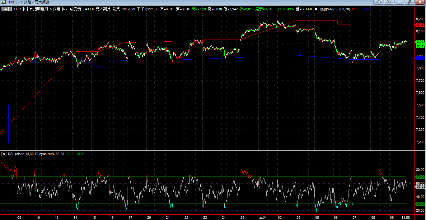

 樓主| 發表於 12-3-9 13:06 | 顯示全部樓層
這樣不知是否可行,沒測試~
INPUT:length(9);
var:count(0),rangehigh(0);
if RSI(C,length) cross over ...
曾永政 發表於 12-3-9 07:30 AM
無法編譯=_=
rangehige(已修正)
 樓主| 發表於 12-3-9 13:27 | 顯示全部樓層
meimeichen 發表於 12-3-9 12:37 PM
編譯後~(看起來怪怪)
請教~會有寫不出來得情形嗎?
發表於 12-3-9 13:29 | 顯示全部樓層
本帖最後由 meimeichen 於 12-3-9 01:38 PM 編輯
回復 10# Miracler
   我只是 大概讓你取得 你要的點位
你改成   point 來顯示 就會正常了
不知道您是要做甚麼用途啦
如果是要抓 RSI 轉折
你可以估狗一下 RSI 背離 高低點的寫法
相關的示範 很多的
